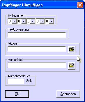

    Du gehst unter Verwaltung -> ZVEI -> Empfänger
    Dort legst du eure 5 Tonfolge an.
    In diesem Fenster kannst du dann auch eine wave Datei angeben die abgespielt werden soll wenn die 5 Tonfolge erkannt wird.
    Desweiteren kannst du unter Aktion mit dem im folgenden Thread beschriebenen Programm ein Popupfenster realisieren.

    Also mit dem Sound das habe ich verstanden, da kann ich eine .wav einlegen. oben dann meine 5-Ton Folgennummer und was kann ich jetzt bei "Aktion" & "Textzuweisung" eingeben??
    Liebe Grüße und schon mal ein dickes Dankeschön!
    17.01.2002
    497
    Textzuweisung = Bezeichnung der 5-Ton-Folge, also z.B. der Name eurer Feuerwehr.
    Aktion = Eine Aktion ausführen. Zum Beispiel das von Moulder verlinkte Programm.

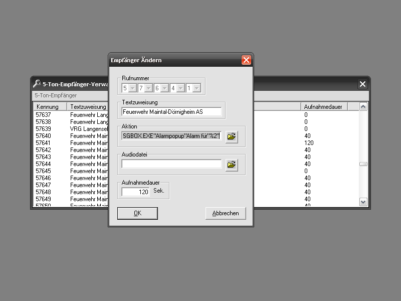

    Bei Textzuweisung schreibst du z.B. "FF Musterhausen" rein
    Dann lädst du dir folgendes Programm herunter.
    http://www.softpedia.com/get/System/...gBox-DGT.shtml
    Unter Aktion gibst du dann das heruntergeldene Programm mit folgendem Parameter an
    Aktion:
    Progpfad\MSGBOX.EXE "Alarmpopup" Alarm für "%2"
    Wichtig ist dabei dass der Programmpfad von dem MSGBOX Tool kein Leerzeichen beinhaltet.
    Nun solltest du bei einem Alarm ein Popupfenster bekommen in dem steht "Alarm für FF Musterhausen"

    Also ich habe einen 5-Tongeber, habe das gerade mal ausprobiert. Im anhang ist ein Screen.
    Der Text im Fenster ist:
    D:\MsgBox\MSGBOX.EXE"Alarmpopup"Alarm für"%2"
    habe ich die Leertasten falsch gesetzt??
    Das FMS erkennt die Schleife, jedoch kommt kein popup.
    MfG. Mark

    29.07.2005
    103
    Hast du unter
    Extras -> Optionen -> Sonstiges
    den Hacken bei "Aktionen ausführen" gesetzt?

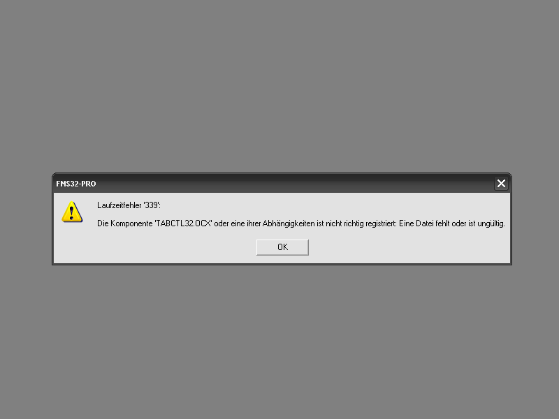

    20.01.2011
    16
    Wenn ich unter Extras --> Optionen schauen möchte kommt ein laufzeitfehler 339. (Anhang)
    So ein mist.
    MfG. Mark
    /EDIT: Ok neu installation hat den Fehler behoben
