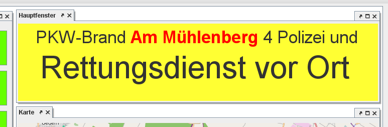

    Hallo Affenmensch,
    also ich habe das mit dem Drucken mal ausprobiert bei mir funktioniert es soweit (IE8) aber es wird wenn ich "Yahoo Routenplan" anwähle, trotzdem der "Standard Routenplan" gedruckt.
    Des Weiteren ist die Textaufteilung um Alarmfenster nicht so optimal (siehe Screenshots). Ich fand das irgendwie besser.
    Bei dem alten AlarmMonitor war es möglich Ihn über eine Batch zu starten und Ihm den Alarmtext mit zu übergeben. Das funktioniert bei dem AM2.0 nicht mehr, oder?

    Hallo Affenmensch,
    Zum Druck:
    Echt?
    Bei mir gehts so und stgt88112 hats auch hinbekommen.
    Was hast du denn alles eingestellt?
    Zur Textaufteilung:
    Jede Zeile wird beim Farbfenster nun extra angepasst. Bei deinem zweiten Beispiel wird die zweite Zeile größer angezeigt weil die noch Platz hatte. Nach dem alten System (Wie es auch noch immer bei der Standard-Textansicht ist) wäre die zweite Zeile genauso klein wie die erste Zeile.
    Ist halt Geschmacks-Sache.
    Du kannst ja jederzeit zur Standard-Textansicht zurückschalten (ohne die Features zur Farbmarkierung)

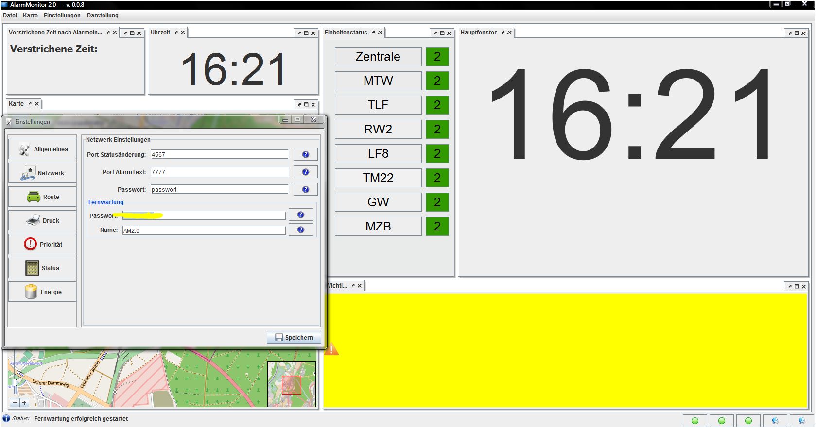

    Ich habe ein Problem mit der Fernwartung bei mir auf dem Rechner, und bekomme ich folgenden Fehler: Connection refused. (siehe Bild)
    Ich habe schon etwas weiter vorher gelesen, dass auch andere das Problem haben, aber eine Lösung wurde bis jetzt nicht erwähnt oder?
    Connection refused heißt soviel wie Zugriff verweigert.
    Check doch mal bitte ob deine Angaben zu IP und Passwort übereinstimmen. Siehe:
    Wenn alles so eingestellt ist wie hier, dann funktioniert es. (Bei mir zumindest)
    Hoffe ich konnte Helfen
    FireChiefDave

    @FireChiefDave
    ich erhalte den Fehler direkt am Alarmmonitor, ich tippe daher das eventl. der Port bei mir durch eine andere Anwendung geblockt wird.
    Gelle
  13. #178
    10.04.2010
    148
    Du kannst dir deine aktiven Ports mit dem Befehl "Netstat" anzeigen lassen.
    Dazu: Start --> Ausführen --> Netstat
    Unter Lokale Verbindungen siehst du die IP und den Port der Anwendung.
