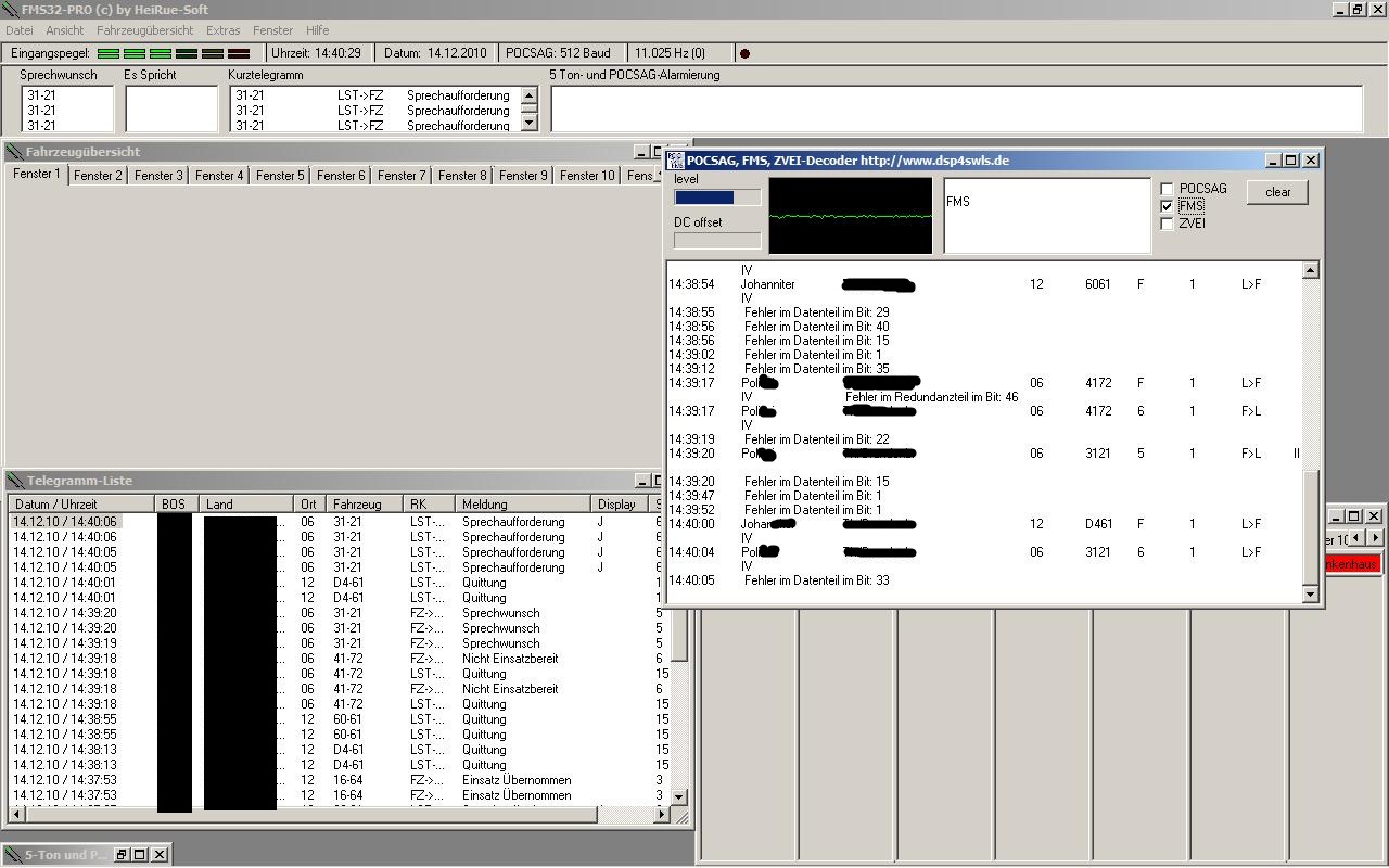

    ich hänge noch ein Bild an wo FMS32 und das Programm was mir FF LeipzigM epfohlen hatt zu sehen ist.
    Da ich keine ahnung von FMS Dekodieren habe weiß ich nicht ob es richtig dekodiert...jedenfalls sind dier Kennungen schonmal nicht richtig, aber das müsste ich glaub in FMS32 einpflegen?
    Soweit sogut...aber nun das Problem...
    Ich habe jetz den Scanner am Laptop wo ich eigentlich POC32 zu laufen habe und somit ist auch der MIC Eingang eigentlich belegt
    und dann ist da noch das Problem das der 360CLT mit dem ich eigentlich Funk mithöre belegt ist.
    Also funktioniert das ganze so leider nicht oder jemand eine idee wie ich das alles lösen kann?
    Und dann sind da ja noch diese Fehlermeldungen die im Bild zu sehen sind, ist das normal das mal was verloren geht und so Fehler auftretten oder liegt das an mir?

    Fehlermeldung: Ein Teil der Statusmeldung geht aufgrund des Abscannens verloren.
    Tipp: Festkanalempfang
    Der Empfang reicht zum Dekodieren wie du siehst, ihn zu verbessern wäre dennoch möglich (nachdem was ich im Audiofile gehört habe).
