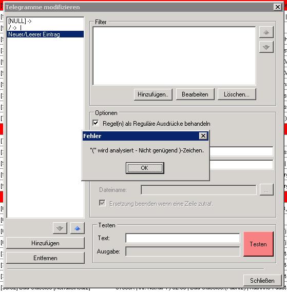

    Fehler beim modifizieren von Telegrammen
    ich habe mal eine Frage zum modifizieren von Telegrammen unter Bosmon, und zwar möchte ich die Zeichen Klammer-Auf „( “ und Klammer-Zu „)“ durch ein Leerzeichen ersetzten bzw. diese Zeichen komplett aus der Einsatzmeldung entfernen lassen. Beim anlegen der Regel erhalte ich folgenden Fehler „(„ wird analysiert – Nicht genügend )-Zeichen (Siehe Bild) hat jemand ne Idee was ich falsch mache bzw. wie ich es realisieren kann?
Name:	Telegramme modifizieren.JPG
Hits:	766
Größe:	46,2 KB

    06.12.2002
    77
    dann bringt er die gleiche Fehlermeldung ich habe die Regel aber mal gespeichert, mal schauen ob sie angewendet wird.
    06.12.2002
    77
    So ich habe es mal getestet und wie es aussieht wird die Regel nicht angewendet, die Klammern sind weiterhin im Text enthalten und werden gelöscht.

    Hallo gelle!
    Versuch mal die Klammer zu escapen, weil wie es aussieht versucht BosMon die Klammer als Teil der Programmiersprache zu interpretieren.
    Wenn du also \( eingibst (und das ganze als Regulären Ausdruck behandelst) motzt er nicht (bei mir)
    und..
    ahhh wunderbar gerade die Bestätigung,
    zumindest mit der öffnenden Klammer funktioniert die ersetzung auch. (die schliessende hab ich nicht probiert)
    HTH
