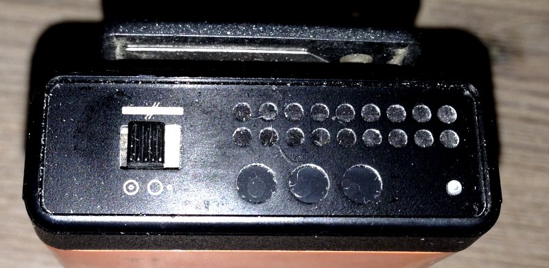

    Hi zusammen,
    hab heute einen RE228 bekommen, bei dem die Mithörfunktion mechanisch gesperrt ist. Am Gehäusekopf ist dafür gar keine Schalterstellung vorgesehen.
    Kann mir jemand sagen bei welchen Meldern das der Fall war? Der Gehäusekopf sieht ja nicht nach Swissphone aus. Ist das eine spezielle Variante?
    Ich meine sowas gab es auch bei den Telesignal C/E mit dem runden orangenen Kopf.
    Gruß Joachim

    Servus,
    hab's die Dinger nicht von SEL ?
    E 305 oder so ähnlich.
    gustl
    543

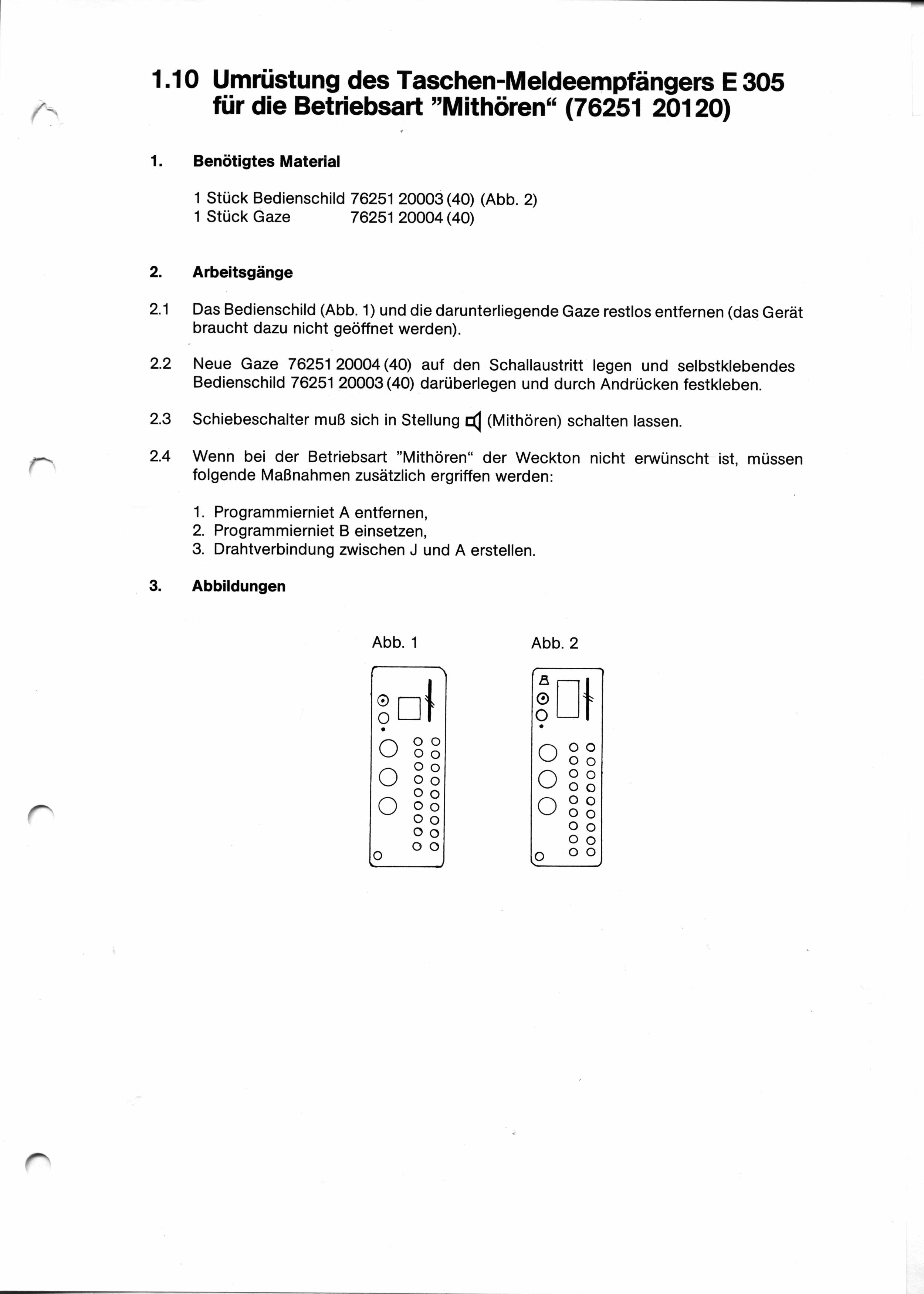

    Ja, dieser Kopf ist von einem SEL E305 (Baugleich RE227, FME83 usw...).
    Der Melder wurde bis September 1980 ohne Mithören-Kopf ausgeliefert. Konnte aber umgerüstet werden.
    Siehe Anhang....
    Martin

    Hey Martin,
    du scheinst deine Unterlagen ja auswendig zu kennen, um so zielgenau die Seite zu finden! :-)
    Danke für die Info! Auch an gustl natürlich!
    Gruß Joachim
