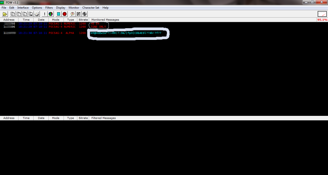

    Hallo noch eine Frage !
    Wie kann ich die im anhang ge zeigten Pocsag empfangene entschlüsseln/was bedeutet es???
    (das umrandete)

    sieht nach einer verschlüsselten Meldung aus! Entschlüsseln kannst du die Meldung nur, wenn du den entsprechenden 128-bit Schlüssel kennst bzw. bereichtigt bist, den Schlüssel zu besitzen. Aber diese Wahrscheinlichkeit dürfte äüßerst gering sein...

    Kann aber auch eine falsch dekodierte Nachricht sein. Weil oben der Fehlerzähler nicht auf 100% steht. Selbst wenn die Fehler nur bei der "Tone only" message aufgelaufen sind liegt die Wahrscheinlichkeit doch hoch. Wenn nicht; für eine Numeric doch etwas kurz.
    Bekommst Du überhaubt auf deiner "Hausfrequenz" was dekodiert?

    Naja, aber ab 93% wertet PDW eigentlich sehr gut aus, vermute auch Verschlüsselung.

    Ich bekomme so gut wie alles Dekodiert!

    Ich nehme an, du empfängst alles? Kann mir nicht vorstellen, dass du verschlüsselte Meldungen dekodieren kannst. Dafür braucht es einiges mehr als eine Auswertersoftware.

    na ja ich denke er meint sonst bekommt er immer vernünftige Texte angezeigt.

    ich habe das gleich Problem das bein mir nir sch***e ankommt...es ist aber nichts verschlüsselt bei uns
