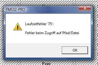

    habe ein Problem mit FMS32pro
    wenn ich versuche die Fahrzeugübersicht zu änder un dann speicher will, zeigt mir fms32pro einen fehler an (siehe an anhang)
    das gleiche zeigt er mir an wenn ich neue 5-ton-folgen speichern will
    ich habe die version 3.2.2
    hoffe ihr könnt mir helfen

    Schau mal, ob die Dat-Dateien im FMS32 Ordner evt. schreibgeschützt sind. Wenn ja, hebe den Schreibschutz auf.

    Falsches Forum und Schreibschutz der Datei aufheben!
