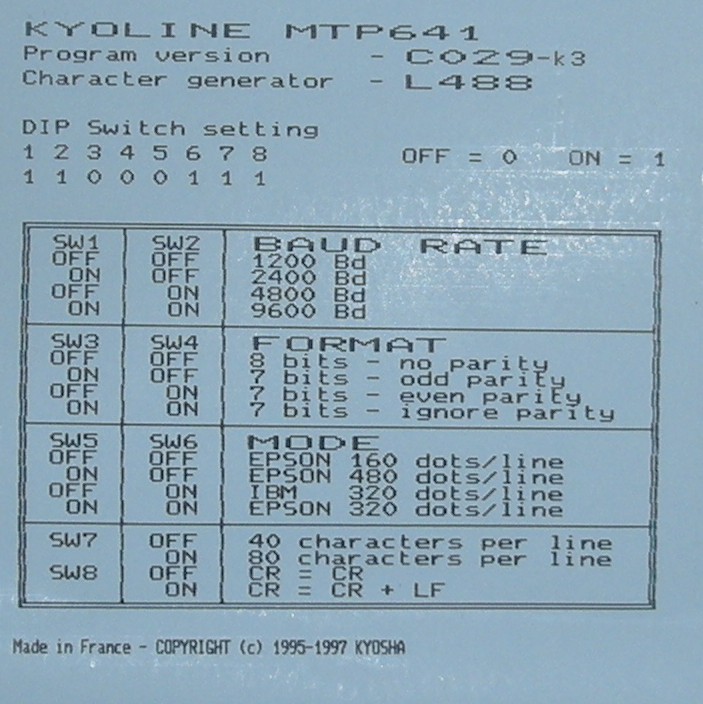

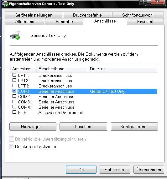

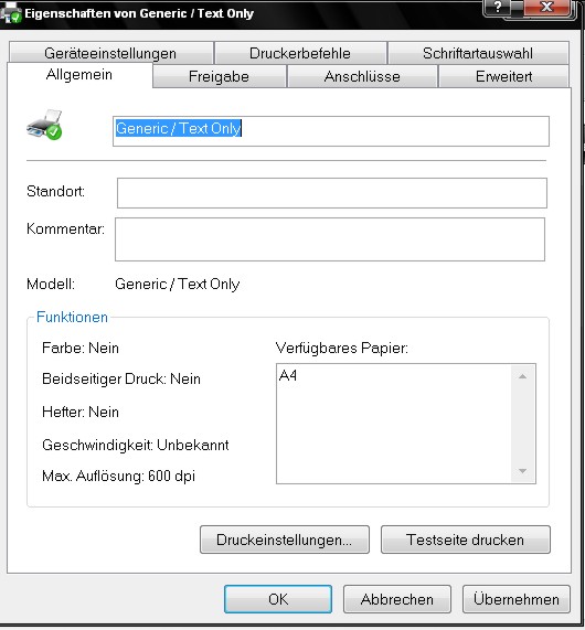

    Edit : so hier sind nun ein paar shots , ich hoffe das hilft ein wenig weiter , wenn nicht einfach sagen was ihr braucht !!

    Ist es denn wirklich COM1? Die anderen schonmal getestet?
