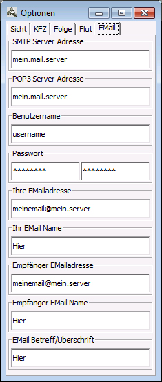

    Bug in Email-Parametern
    Wenn ich im Client unter "Extras" -> "Optionen" auf der Registerkarte "Mail" in die Felder "Ihr EMail Name", "Empfänger EMail Name" und "EMail Betreff/Überschrift" Leerzeichen getrennte Werte eingebe wie z.B. "Vorname Nachname" (Bild 01), dann sind diese beim nächsten Start der Anwendung weg (Bild 02).
    Das Speicher der Werte klappt noch, in der Settings Datei tauchen die Strings auf.
    Doch beim Laden wird beim Leerzeichen abgebrochen und dann beim schließen diese neuen Werte wieder gespeichert.
