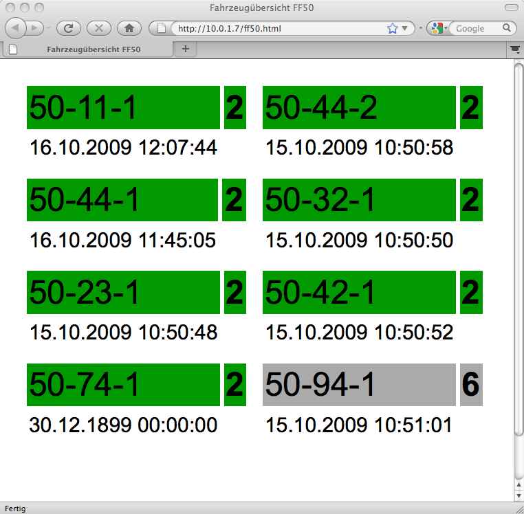

    bei mir sieht es jetzt ähnlich aus. ;-)
Hits:	466
Größe:	67,7 KB
