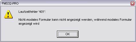

    Hallo Leutz,
    kann irgendwer mit dem Laufzeitfehler 401 was anfangen, kommt immer wenn ich bei FMS32PRO etwas speichern möchte.
    Hab auch mal ein Bild davon angehangen.

    Kreuzretter Gast
    Hallo Scanerfreak,
    kein Schreibschutz vorhanden (habe extra mal den Schreibschutz aktiviert und wieder aufgehoben).
    Bei mir kommt als Fehlerhinweis die Meldung: "Nicht-modales Formular kann nicht angezeigt werden, während modals Formular angezeigt wird!
    Klaus Georg

    folgende Info habe ich von Herrn Jahn heute bekommen:
    »da ist tatsächlich ein Fehler, leider kann ich aber im Moment noch keine Lösung anbieten.
    Der Fehler tritt auf, wenn ein "gebundenes Fenster" angezeigt wird, und gleichzeitig ein nicht gebundenes Fenster angezeigt werden soll. Bei einem gebundenen Fenster kann nicht zu einem anderen Fenster innerhalb des Programms gewechselt werden, das Fenster muss erst wieder geschlossen werden.
    Ohne Benutzereingabe werden m.E. bei FMS32-PRO nur das Notruf-Fenster und das Fenster beim Soundkarten-Reset als ungebundene Fenster geöffnet. Daher wäre es wichtig zu wissen, ob unter Extras-Optionen die Einstellung "Not-Ruf-Fenster" aktiviert ist und bzw. oder "Soundkartenreset bei Pufferüberläufen" ein Wert grösser 0 eingetragen ist.«

    07.01.2002
    659
    ich hab auch getestet.
    Ergebnis:
    Notruf Fenster ausblenden und Soundkarten Reset auf 0
    und es ging!
    tada
    watz Gast
    Notruf aus, Soundkartenreset auf null. Jetzt funzt es bei mir auch wieder!
