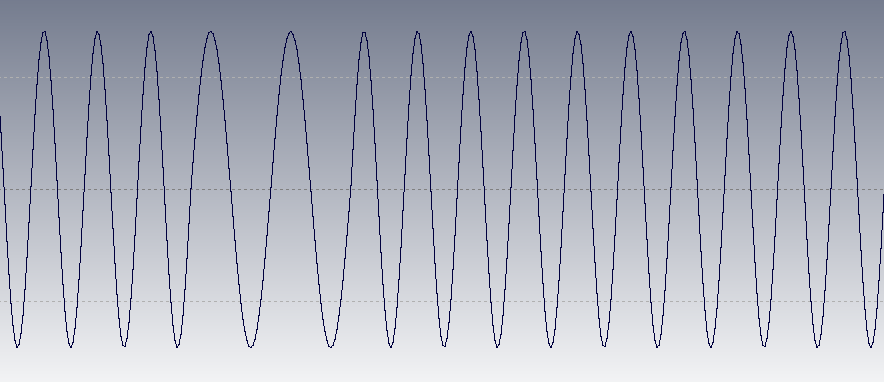

    Bild "analog.bmp" :
    So sehen die Signale aus die analog übertragen werden. Dazu zählt neben ZVEI natürlich auch FMS und Sprache.

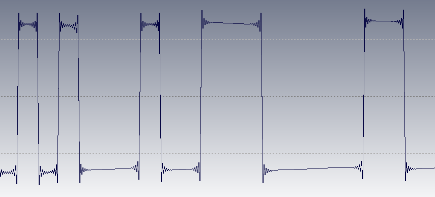

    Bild "DFSK.bmp" :
    So sehen direkte digitale Übertragungen aus, wie z.B. Pocsag.
