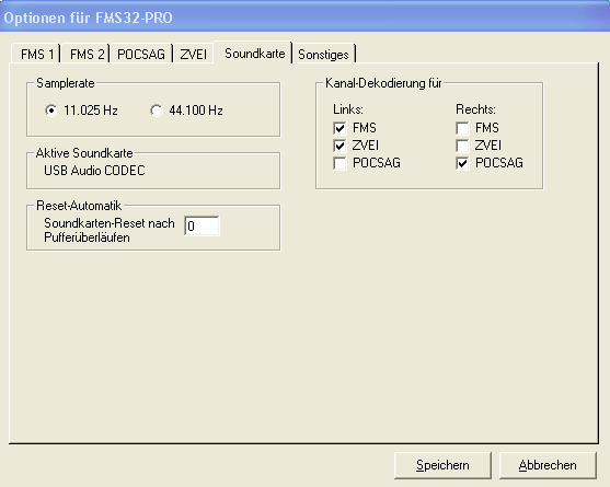

    Wie kann ich bei zwei Soundkarten die auswählen, welche dann zum Auswerten in fms32pro benutzt wird?

    Unter Extras -> Optionen -> und dann den reiter Soundkarte wählen
    da kannste die SOundkarte auswählen die du nehmen willst
    Mußt du natürlich nur noch in der systemsteuerung von Windoof die einstellunegn für die karte machen also aufnahmequelle wie Line in oder so da dann anhaken

    kann ich nicht wählen.... (siehe Anhang)

    Denn Update mal auf die letzte Version
    13.11.2006
    885
    Was das denn für eine Version?
    In der aktuellen, sieht das da doch bisschen anders aus normalerweise.

    3.1.5 muss ich wohl mal updaten
