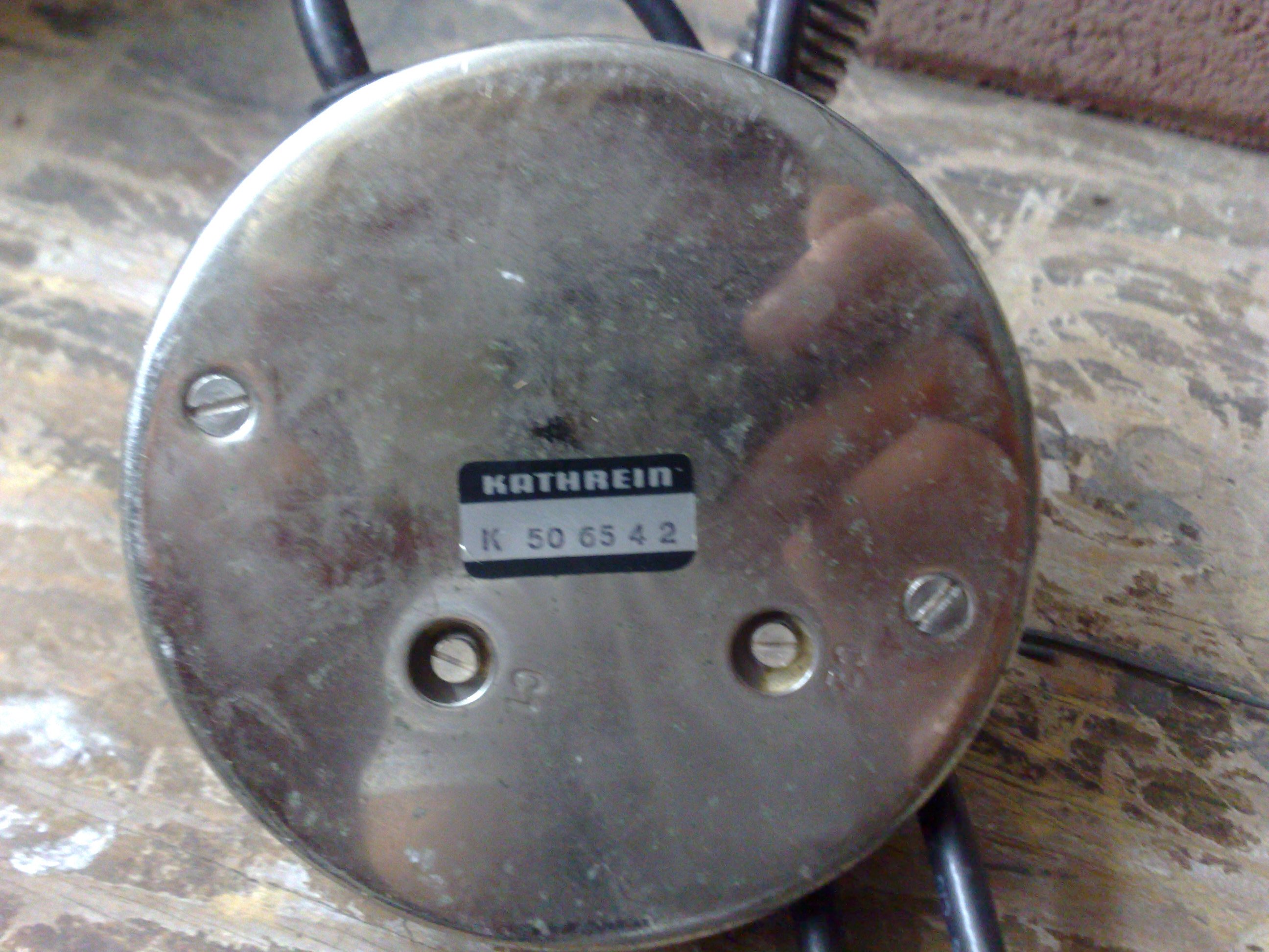

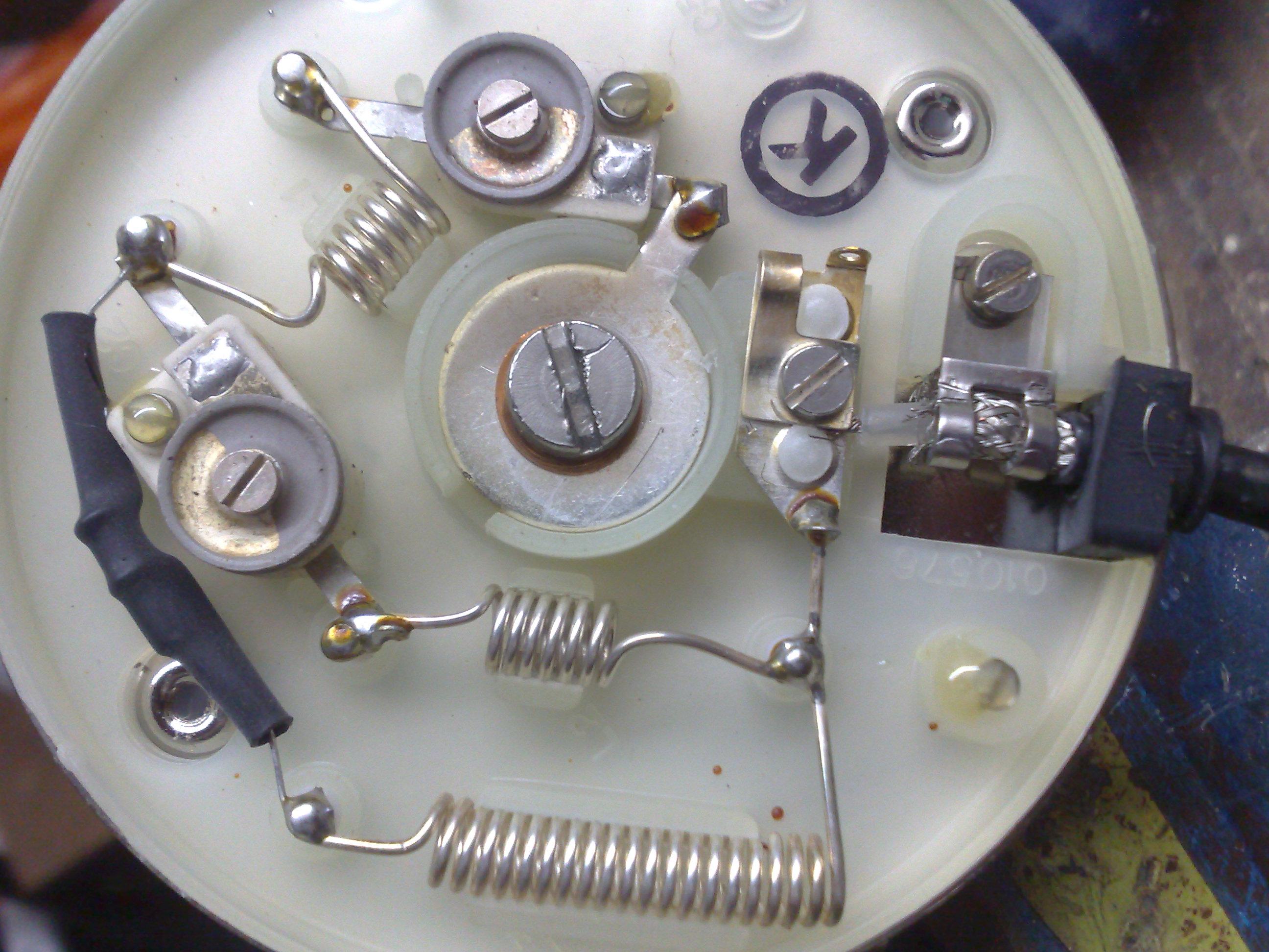

    Ich habe aus meinem Sammelsurium mal eine alte Fahrzeugantenne ausgegraben und habe dazu einige Fragen.
    1. Wie kann ich aus der Fahrzeugantenne eine gut/sehr gute Zimmer- bzw Dachbodenantenne machen?
    2. Was kann ich mit den zwei Schrauben an der Unterseite bezwecken?
    Weiter Informationen:
    Scanner: Uniden UBC 69XLT-2 ( Ich weiß ist nicht der Beste)
    Antenne: Kathrein 506542
    Im Anhang Bilder der Antenne.
    Vielen Dank!
    Mfg drex
    Nunja, indem du ein möglichs großes Blech nimm's, da mittig ein Loch rein machts, und dann die Antenne da rein setzt. Halt exakt wie du sie in einem Auto einbauen würdest.
    Das Blech sollte, wenn es optimal arbeiten soll, mindestens einen Radius von 0,25 Lambda haben. Das währe für 4m halt 1m, bzw 2m Durchmesser oder Kantenlänge.
    Diese "Schrauben" sind Abgleichpunkte, womit das SWR der Antenne getrennt für das Unterband und das Oberband optimal eingestellt wird.
