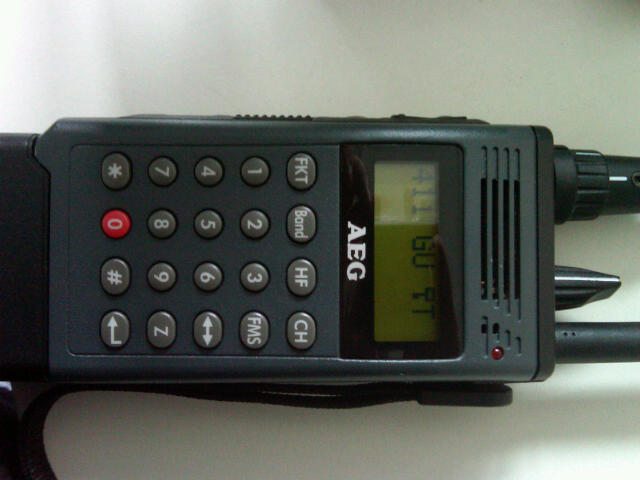

    bin ein total newbie und habe auf unser Fahrzeug ein neues 4m Funkgerät bekommen.
    Leider ohne Bedienungsanleitung und Einweisung.
    Kennt sich jemand mit dem Teleport 10/80-4 FuG13b aus und kann mir sagen, wie ich den Kanal wechseln kann.
    Beim einschalten kommt immer der Kanal 411, wenn ich jetzt z.B. auf den Kanal 409 wechseln möchte, müsste ich ja erstmal die "Tastensperre" rausbekommen.
    Aber wie???
    Ich hab mal ein Bild gemacht.
    Wäre für jeden Tip dankbar :-)
    Danke & Gruß

    ich habe nur eines mit FMS, aber wenn deines genauso programmiert ist dann müsstesten folgende Funktionen möglich sein.
    Roter Knopf oben = Tastensperre,
    FKT = schaltet verschiedene Funktionen durch (bei mir der Tastenpips),
    Band = schaltet die Bandlage und Verkehrsart durch,
    HF = schaltet die Sendeleistung um,
    CH = Kanal eingabe,
    FMS = ruft den FMS-Modus auf. Danach kannst du über die Tastatur den Status senden. (es kann sein das dein gerät das nicht kann),
    <-> = ist bei mir nicht belegt was da geht weis ich nicht,
    Z = für die FMS TKI,
    <- = Enter
    # = schaltet die RSP aus und an
    * = Kanal Kurzwahl
    Wie gesagt es kann sein das bei dir einiges nicht genauso funktioniert aber ähnlich sollte es sein.
