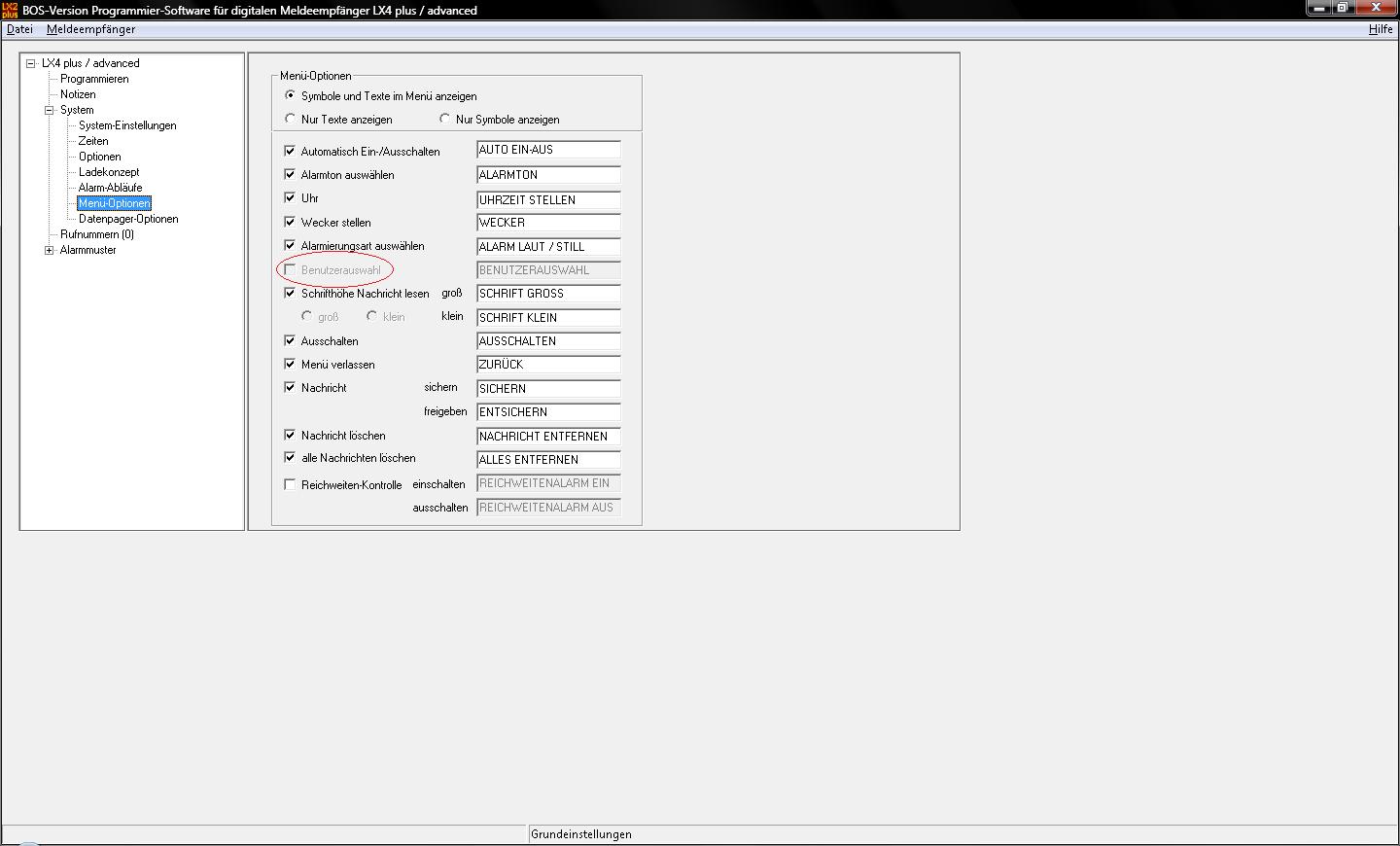

    Hallo Leute,
    hab ein kleines Problem festgestellt, auf dessen Lösung ich einfach nicht komme.
    Folgendes: ich habe einen LX4 advanced und möchte verschieden Benutzerprofile anlegen.
    Leider kann ich in der Software die Benutzersteuerung in den Menü-Optionen nicht selektieren (siehe Bild).
    Ebenfalls habe ich die Benutzersteuerung damit gänzlich deaktiviert.
    Ich weiß mir nicht zu helfen. Ist dies möglicherweise ein Softwarefehler?
    Nur zur Info - nutze die Version 3.0 von 2006
    Würde mich freuen wenn mir jemand helfen könnte!
    Gute Nacht noch!

    wenn ich mich recht erinnere musst du eine verknüfung mit der ausführbaren anlegen.
    diese bearbeiten (rechte maustaste -> eigenschaften)
    Ziel: "C:\Program Files\woauchimmer\lx2.exe" in
    Ziel: "C:\Program Files\woauchimmer\lx2.exe -NONBOS"
    ändern.
    denn die profilsache ist nicht in den TR bos vorgesehen ;-)
    dann über die verknüpfung starten
    (alles reines gedankenprotokoll)

    hmm das geht in der tr bos nicht.
    wenn ich mich nicht irre muß es da noch eine prog version geben, da geht es.

    also das mit der Verknüpfung funktioniert schon mal nicht.
    da muss ich mir wohl jetzt ne neue software zulegen???

    Moin,
    erstell dir einfach eine Bat Datei
    Da schreibst du folgendes rein
    Name der Exe /NONBOS
    Die Speicherst du im selben ordner und startest die Soft mit der Bat Datei

    12.10.2002
    1.133
    achja so war das... :-)
    nicht der - sondern der /

    Also ich hatte vor einigen Wochen das gleiche Problem.
    Bei mir hat es mit der NonBos-Änderung in der Verknüpfung geklappt.
    Hab allerdings nicht genau verglichen, ob "alarma" es genauso geschrieben hat, wie ich es bei mir hab. (Bin gerade nicht in der Funkwerkstatt)
    Wenn Du willst, werd ich es nachsehen.
    Der Wecker klappt danach auch!!!!
