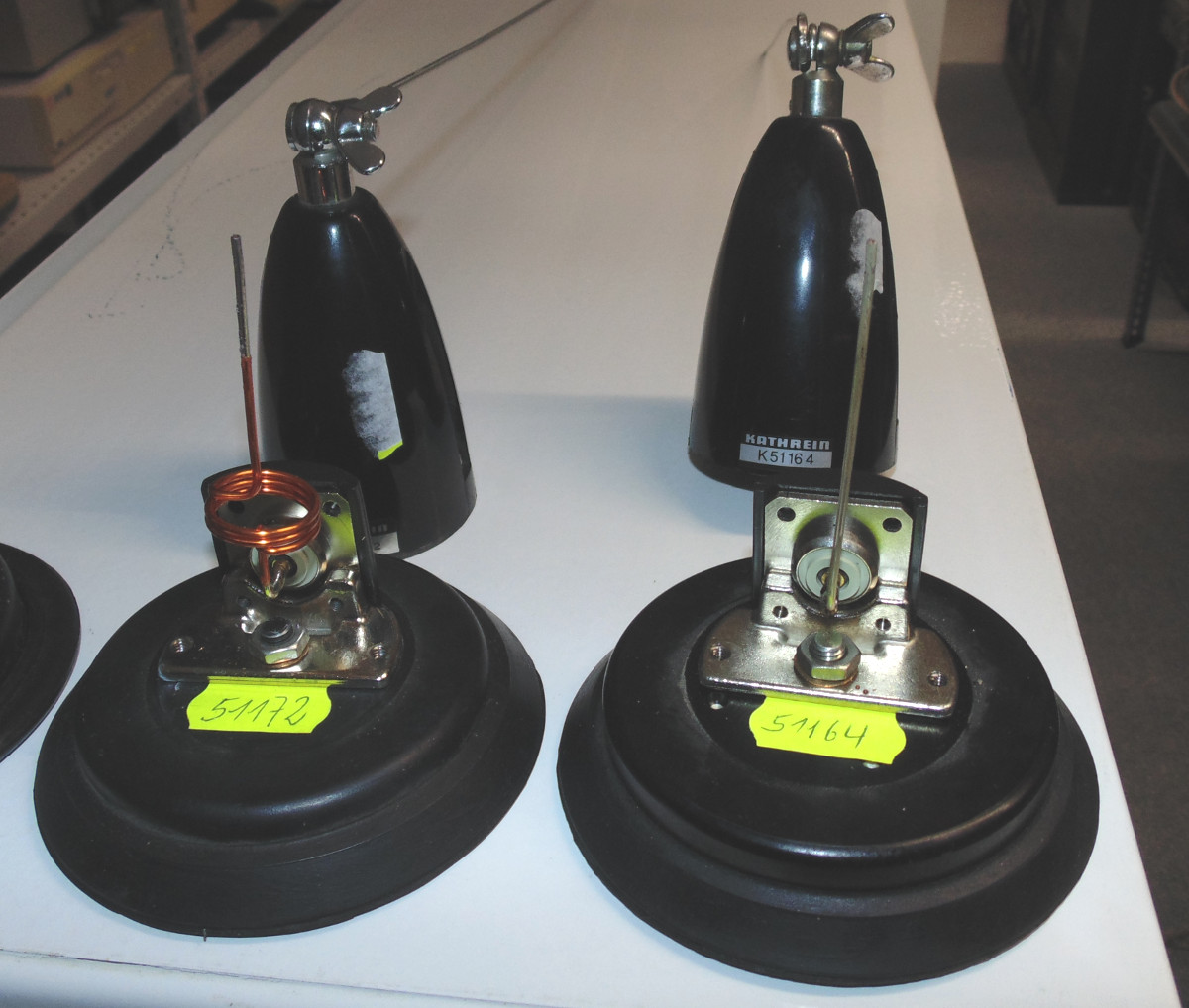

    Kathrein Magnetfussantennen - Unterschiede
    jeder kennt wohl die weit verbreiteten Magnetfussantennen von Kathrein.
    Es gibt dabei allerdings im "Innenleben" erhebliche Unterschiede. Ich habe mal die Typen
    K51172 und K51164 aufgeschraubt.
    Die Strahlen müssen exakt nach dem Datenblatt des jeweiligen Fußes (kann bei Kathrein herunter geladen werden) gekürzt werden.
    Ein Tausch eines so abgestimmten Strahlers zwischen den beiden Fußtypen ist nicht möglich, da die Länge dann nicht mehr passt.
