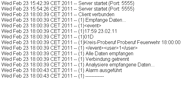

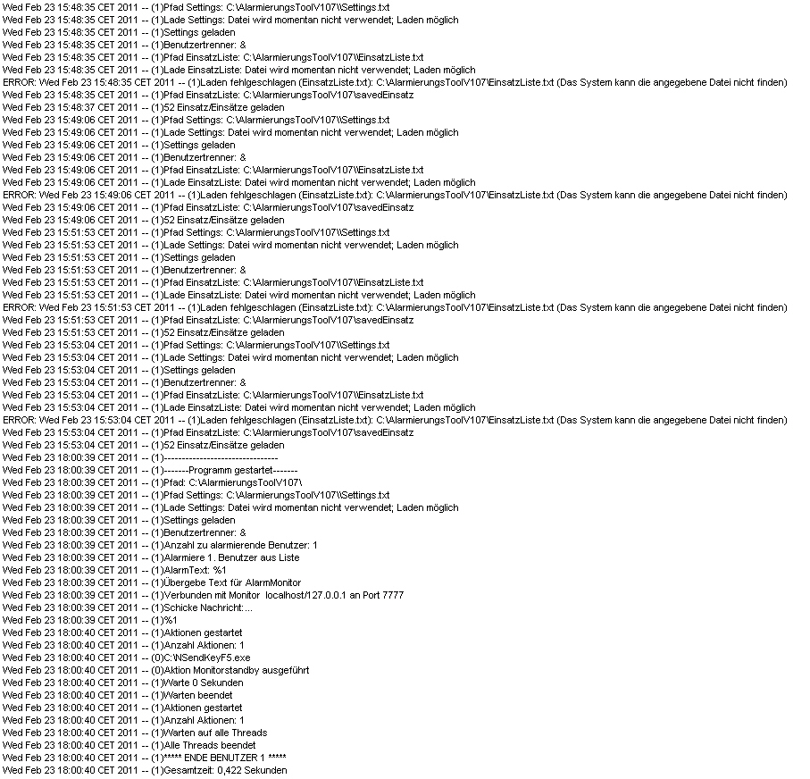

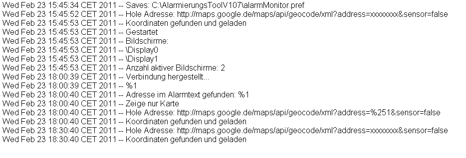

    Hallo affenmensch3,
    wir benutzen zurzeit dein Programm PortListener um die Daten vom DME auszulesen und um sie an den Server weiter zugeben. Im Log vom PortListener werden die Daten richtig an den Server übergeben, was man im Log vom Server sehen kann. Das Problem besteht im Alarmierungstool. Im Log vom Alarmierungstool wird der Text „%1“ angezeigt, was dann auch an den Alarmmonitor geschickt wird. Wenn ich einen Laptop mit dem Rechner, auf dem die Software läuft, über ein Nullmodemkabel verbinde und an den Com-Port eine Testalarmierung schicke wird diese ordentlich übertragen und auf den Alarmmonitor angezeigt. Hast vll. eine Idee, wo der Fehler liegen könnte?
    Gruß keith

    Poste doch mal die betreffenden Logdateien (Server, Piepser, und AlarmierungsTool) hier im Forum oder sende sie mir per Mail.
    Hallo affenmensch3,
    hier sind mal die Logs, um die du mich gebeten hast. Vom PortListener habe ich momentan kein Log,
    da dieses durch einen Neustart des Programms durch ein leeres Log überschrieben wurde.
    Gruß keith
