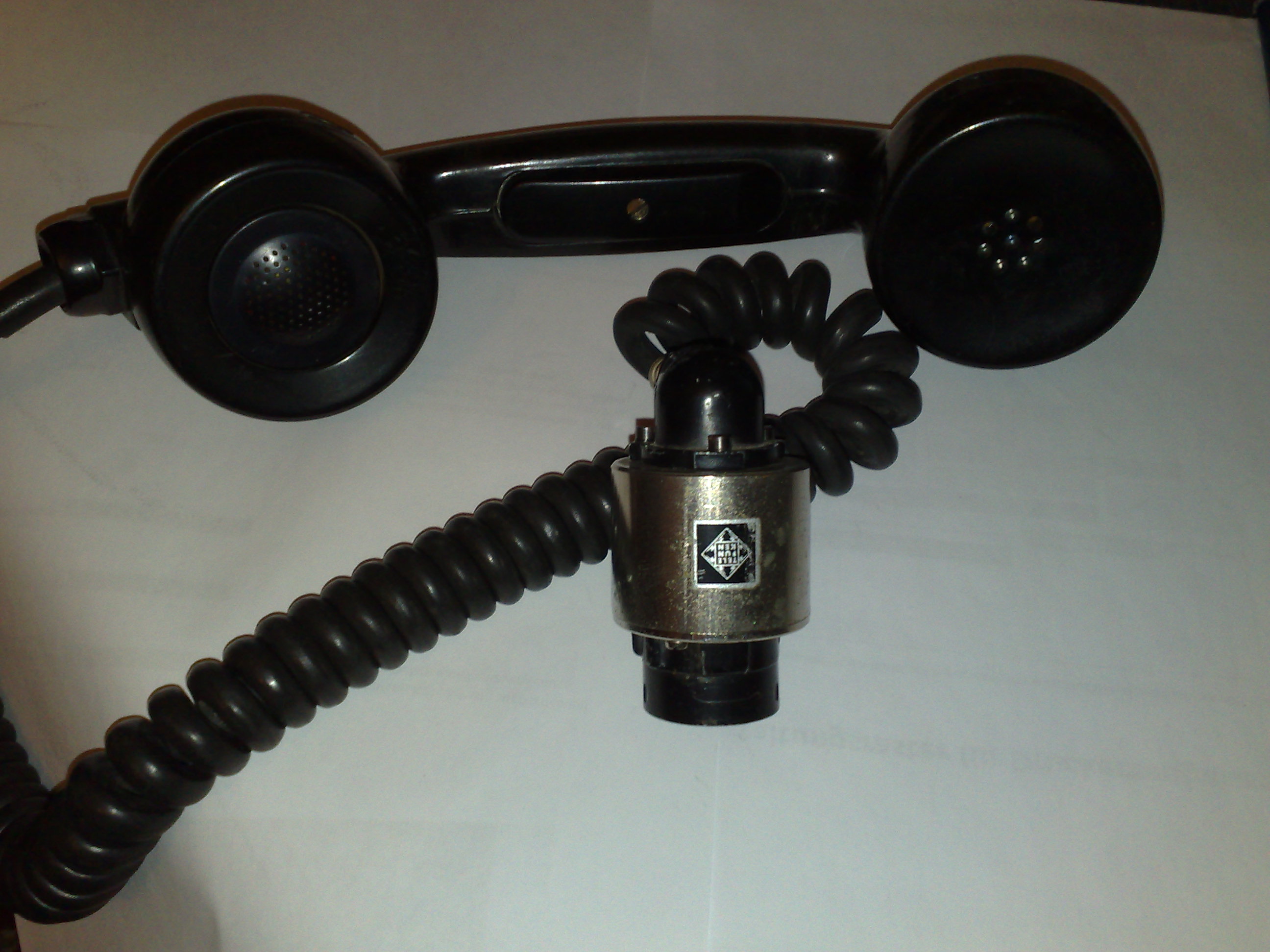

    Hallo an Alle,
    auch intensive Suche hat mir nicht weitergeholfen:
    Habe hier einen Funkhörer, ich denke ähnlich Funk 60, von Telefunken, mit "Anpass-Schaltung"(?) im Nato-Stecker. (Siehe Bilder)
    Nachdem am Stecker ein Draht gelöst war und ich diesen wieder angelötet haben, (Aussage des normalen Benutzers: neulich ging der noch), geht weder das Mikro, noch der Lautsprecher im Hörer.
    (Anderer Hörer am Gerät geht.)
    Kann mir jemand die Schaltung von dem Hörer schicken, bzw. sagen, was ich wo messen kann? (Bei einem normalen wäre es fast klar, aber hier....)
    Vielen Dank für die Mühe....
    Markus

    das sieht mir verdächtig nach einer Sendezeitbegrenzug aus. Dann sollte man das ganze auch problemlos rausschmeißen können und wie bei http://www.moba-paffenholz.de/bos-fu...andapparat.pdf dargestellt anschließen.
    Beste Grüße
    Klaus
