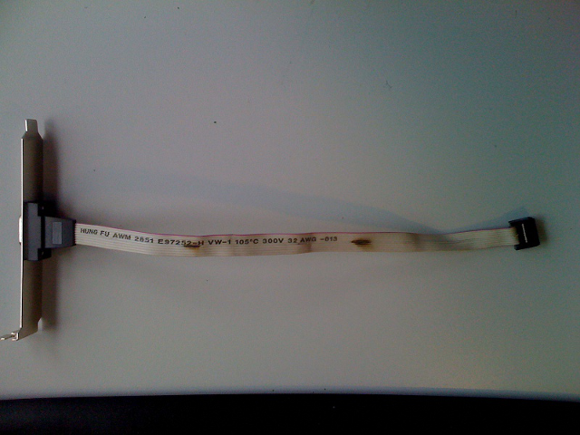

    Meldungsausgabe ist programmiert?
    @p kam auch sicher an ? .. Evtl. zweimal hintereinander schicken..
    Evtl. STX/ETX programmiert ?
    Ach, da kommen noch ne Menge Ideen, warum es nicht gehen kann..
    Vielleicht sogar sowas wie im Bild angehängt ^^
