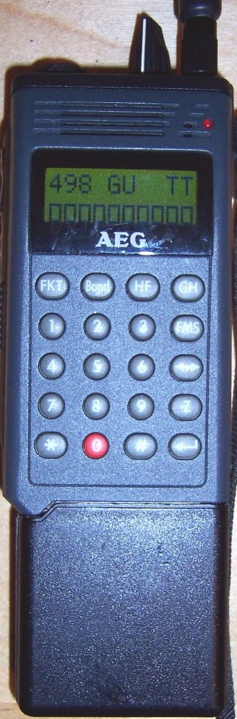

    Teleport 10/FuG-13b.
    z.B dieses hier
    e.

    .....also das TP10-80 FUG13b mit der dementsprechenden programmierung ist da noch die schönste lösung. zumal dort auch noch eine "fms-filterung" möglich ist, der zwar nicht 100%tig funktioniert aber doch das meiste an fms-signalen aus dem nf-weg herausfiltert.

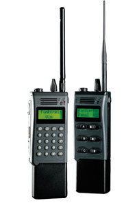

    Wenn ich mich recht entsinne, gibt es so was von AEG Teleport 10/ 80- 4
    http://www.oppermann-telekom.de/teleport10.html

    war schneller :-) *grins*
    Ich glaube nicht, dass man diese FMS Geber separat kaufen kann,
    Die Geräte sind vom Hersteller so konfektioniert.

    Beim TP10 ist das eine auf das TP10 zugeschnittene Sache.
