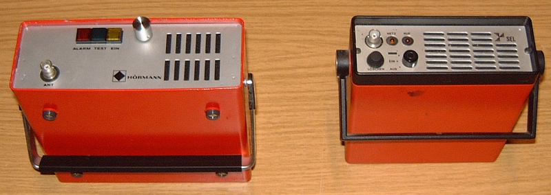

    möchte keinen weiteren Thread öffnen ;) Aber kann derzeit jemand Infos / Daten / Codierungsanleitung / etc. zu dem SEL E311 liefern? Siehe Bild, rechtes Gerät!

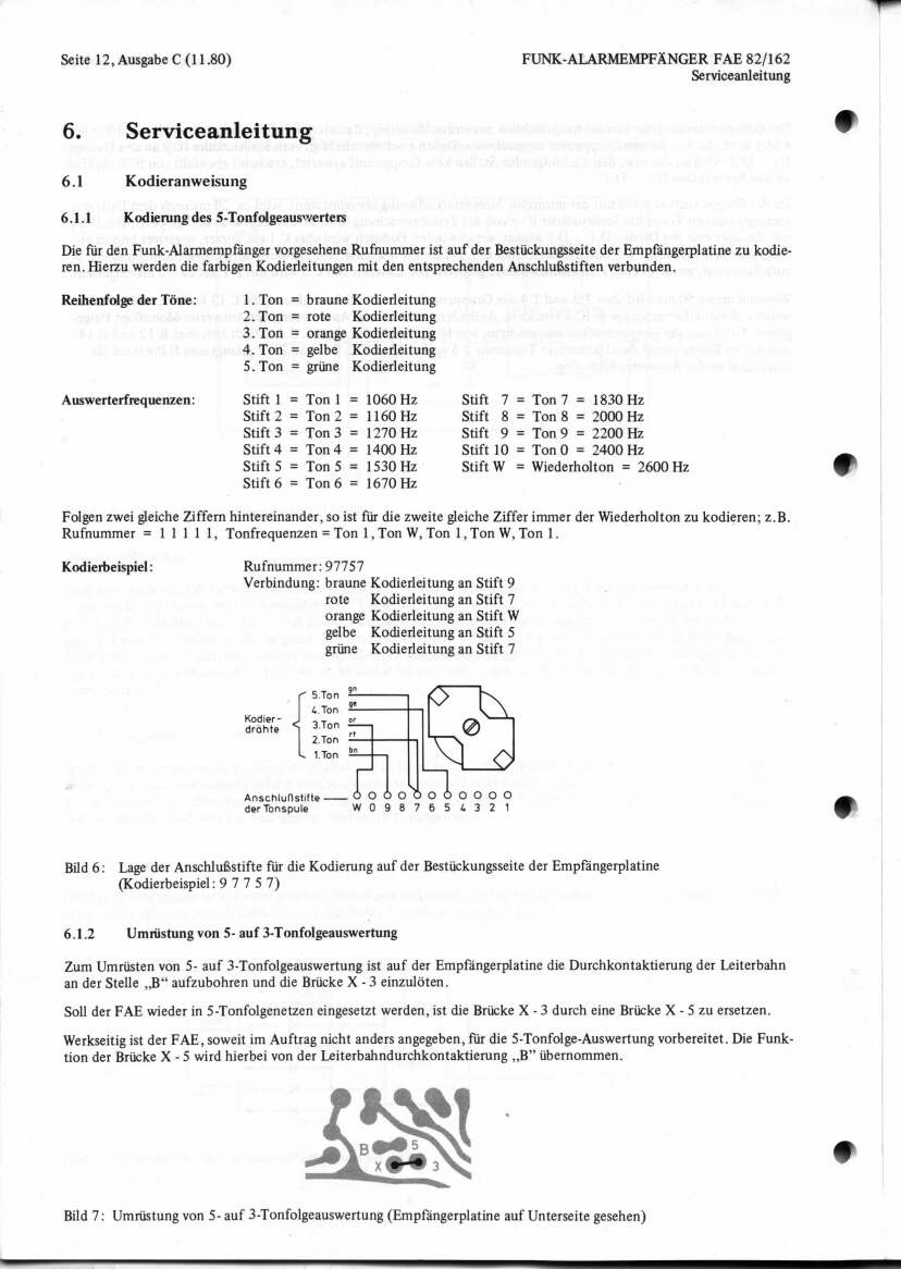

    danke! Hat mir geholfen. Der SEL E311 ist wohl baugleich mit dem SEL 287 und dafür gibts Codierungspläne. Muss ich im laufe des Tages mal probieren.

    fae84
    vielleicht hilft es

    Keen Gast
    vielen Dank für deine Antwort. Die Codierung konnte ich bereits machen. Im Übrigen stand sie auf der Rückseite der Platine ;)
