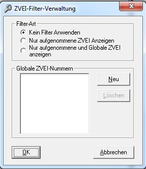

    Für was ist dann das Feld in der Filtereinstellung da, wo ich einzelne Schleifen eingeben kann (Globale ZVEI Nummern)? Welche Funktion hat diese Eingabemöglichkeit (s. Bild)?
    Eine Aktion, die ich als Globale Aktion anlege, kann ich die auch direkt bei jeder einzelnen Schleife in der Schleifenverwaltung in das Aktionsfeld eingeben? Hat das dann den selben Effekt?

    Ja, das hat den selben Effekt.. Globale Aktionen sind eigentlich nur dafür da, um "Großteilig" Aktionen zuordnen zu können. Sprich; Du willst zu allen 45*** Schleifen eine Aktion ausführen, dann wäre es Sinnvoller, eine Globale Aktion mit 45??? anzulegen,
    als jeder Schleife einzeln die Aktion zu vermitteln.
    Sollte nun nur bestimmten 45*** eine Aktion zugeteilt werden, so ist es wiederum sinnvoller,
    diese einzeln in der FME Verwaltung anzulegen.
    Kurz gesagt:
    Globale Aktion = Massenaktion für einen bestimmten Radius
    ZVEI Aktion einzeln = Wenn nur wenige Schleifen eine Aktion ausführen sollen.
    Wie Du es am Ende löst, bleibt dir überlassen.
    Mit glob. Aktionen ist man halt schneller, kann aber nur eingeschränkt Aktionen vergeben.
    Mit jeder einzelen Aktion, ist man präziser, kann jeder Schleife/Ric eine eigene Aktion vergeben, dauert aber dem entsprechend auch länger.
