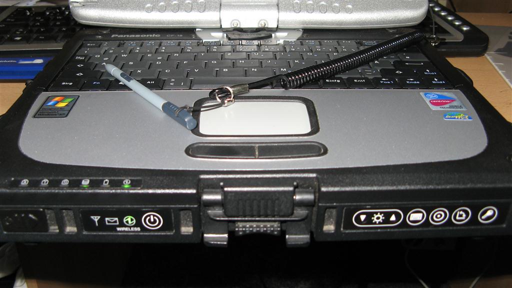

    Hey Leute!
    Also: Im Bios ist es "enable". Die Hardware-Erkennung von Windows sagt mir, dass es ein Modul gefunden hat. Ein "Intel 2200BG". Das Gerät ist betriebsbereits. Soweit würde ich sagen, alles gut.
    Es gibt eine Art Hardware-Schalter an der Vorderseite des Gerätes links. Wie man auf dem Bild sehen kann. Wenn man den drückt, dann leuchtet die LED über "WIRELESS" und die LED mit dem Funkturm BLINKT. Der Zustand dieser Anzeigen wird aber mit keiner Bemerkung von Windows dargestellt.
    Zur Info: Der Schiebeschalter links daneben ist "Power on". Hat nix mit dem WLAN zu tun.

    Hiho,
    hab grad nochmal auf dieser Treiberseite durchgegrast...
    Ich bin jetzt von Windows XP ausgegangen.
    Erstmal würde ich den WLAN-Treiber deinstallieren, neustart und dann wieder neu installieren (http://pc-dl.panasonic.co.jp/cgi-bin...cgi?main=11775).
    Dann habe ich noch in der Kategorie "Keyboard Mouse and Peripherals" zwei weitere Verdächtige gefunden:
    * Hotkey Appendix Application http://pc-dl.panasonic.co.jp/cgi-bin....cgi?main=4943
    * Hotkey Plus Manager Application http://pc-dl.panasonic.co.jp/cgi-bin....cgi?main=4946
    Evtl. haben die letzteren ja was mit den besagten Schaltern zu tun und sagen Windows dass WLAN angeschmissen werden soll... Muss sagen, ich rate momentan voll ins Blaue 8-)
    Hatte aber vor kurzem mit einem FSC Amilo M7400 ein ähnliches Problem...
