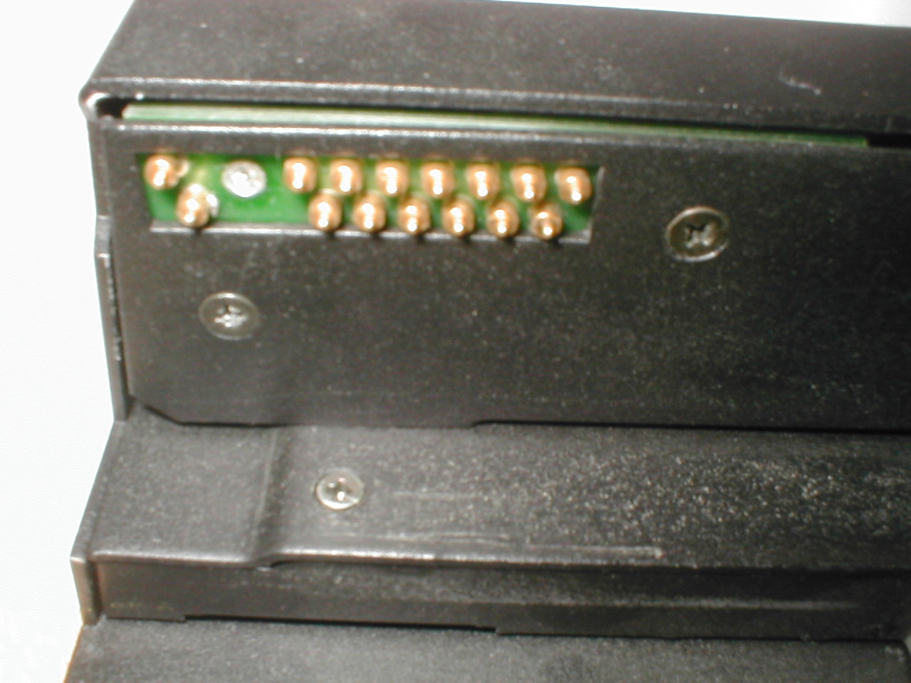

    Moin Alex,
    es gibt auch Aktivhalterungen wo der Stift fehlt um die Antenne des HFG's abzuschalten.
    Ich habe mehrere von Wetech hier liegen.
    Ich habe mal schnell noch ein Bild gemacht. Sorry für die schlechte Qualität, die Makrofunktion
    will bei dem Apparat nicht mehr.
    Gruss Flo

    Servus Flo!
    Sind die so ausgeliefert worden? Dann würde ja der Begriff "Aktiv-Ladehalterung" mal gar keinen Sinn für diese Geräte machen. Die meinen hier sind ausnahmslos alle mit Stift.
    Aber na ja, kann schon möglich sein, so lange es funktioniert, nicht wie Eure 25 Betriebsfunk-BMDs, die ja so gar nicht arbeiten können ;-)
    Alex

    Moin,
    ich weiss nicht ob es vielleicht ein Kundenwunsch gewesen ist. Innen drin ist jedenfalls alles
    da was da sein muss. Ich löte da einfach Stifte rein und dann funktioniert das auch alles wie
    es soll. Die kommen auch allesamt von einer Firma und waren in VW-Passats verbaut. Die
    Firma hatte Bündelfunk benutzt. Hier könnte ich mir vorstellen das es nicht gewünscht war
    externe Antennen zu verbauen. Als HFG's hatten die die GP1200 von BigM benutzt.
    (Was sicherlich aber auch nicht möglich ist ;-)) da sie ja den GP900 11b und den MTS201x
    ähnlich sehen *lol* )
    Gruss Flo

    Servus!
    Ja, möglich wäre das, hier wurde dann wohl nur der evtl. vorhandene MAP27-Anschluss bzw. das externe Mikrofon benutzt.
