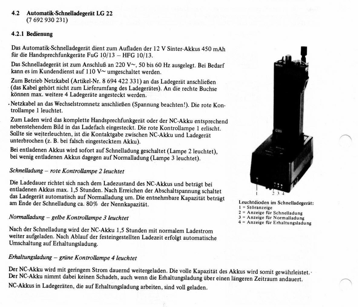

    hallo und gleich zu meiner frage.
    wir haben 2 stk LG 22 art Nr 7 692 930 231 von bosch für die lform akkus.
    gibts dafür ne bedienungsanleitung???
    wir scheinen nämlich ein akkuproblem zu haben was auf die ladegeräte zurückzuführen ist.
    bei einem geht die linke rote led aus wenn eine von den 3 rechten angeht.
    bei dem anderen bleibt die linke rote an, wenn eine der rechten dreien angeht.
    aäre schön wenn mir einer helfen könnte.
    danke makkel

    Anbei mal die Bedienungsanleitung vom LG22. Falls Du noch andere Unterlagen zum Lader brauchst (Schaltbild/Schaltungsbeschreibung etc.), dann melde Dich bitte per PN oder Mail. Ich müsste dann mal auf dem Dachboden nachschauen ob ich was habe...

    super und vielen vielen dank für die schnelle hilfe.
    so habe ich gerade festgestellt das eins von beiden nicht funktioniert.
    und zwar das von dem wir dachten es ginge.
    nochmal vielen dank!!!
