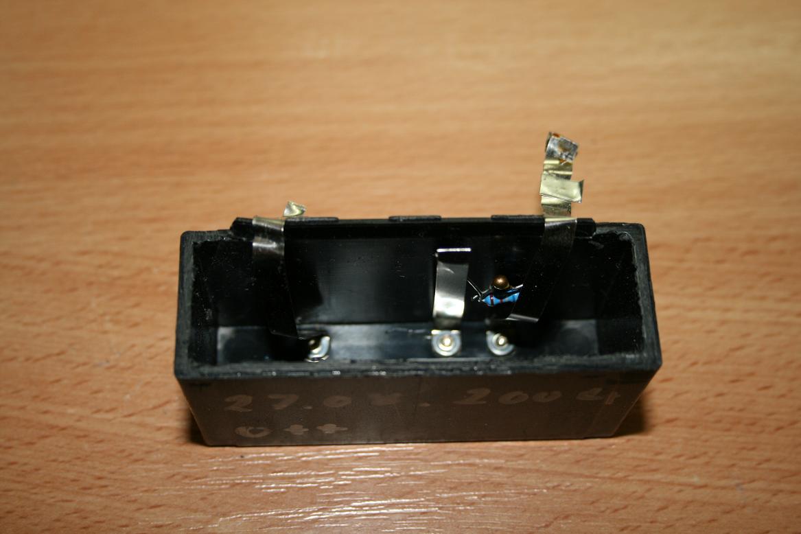

    Hallo Leuts,
    ich würde gerne bei einem alten Teleport 10 Akku die Zellen austauschen jedoch sind innerhalb des Akkus ja noch zwei weitere Bauteile. Da würde ich mal gerne Wissen welche Funktion diese haben.
    Gruß Jan

    Sowas hier? Ist ne "Motorola Knolle". Kommt das ähnlich?

    Das können wahlweise eine Diode, ein NTC zur Temperaturüberwachung oder eine, wie auch immer geartete, Sicherung sein.
    Idealerweise mal nach der genauen Verschaltung schauen. Hat der Akku 2 oder mehr Ladekontakte?

    Der TP10 hat mehrere. Und zwar vier. - LT LK + so in der Reihenfolge. Irgendwas muss da zum Temperaturmessen dienen, weil das LG ja abschaltet bei zu hoher Temp.
