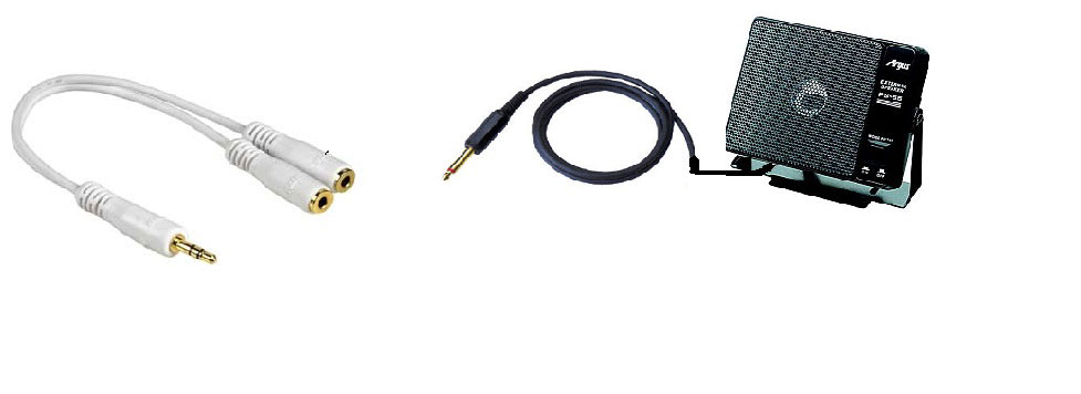

    Ich habe eine Lösung :
    Gruß Thorsten
Hits:	102
Größe:	32,5 KB
    2.652
    Doom, du bist böse! Warum denn die einfache Lösung (einfach den Lautsprecher parallel zum Mic/line-In des Rechners anklemmen), wennn es doch so schöne technische Spielereien, Hard- wie Softwaremäßig, gibt.... ;-)

    Nicht zu vergessen das bei Dooms Lösung Leistung die vom Scanner kommt an den Lautsprecher geht, das könnte also im Dümmsten fall zu einer schlechteren auswertung führen.
    Weiterhin... Funzt das eigentlich überhaupt wenn man nen Lautsprecher auf die weise in Mic Kanal einspeist? Hab ich noch nie ausprobiert... aber iwie k.a. find ich das so komisch *g*.

    Also ich hatte das bei einem Laptop auch schon so angestellt wie oben in der Zeichnung.
    Hatte damit keine Probleme mit der Auswertung , gut kann sein das es bei Poc zu Problemen führen kann , aber bei 5ton und FMS Folgetext geht diese Lösung einwandfrei.
