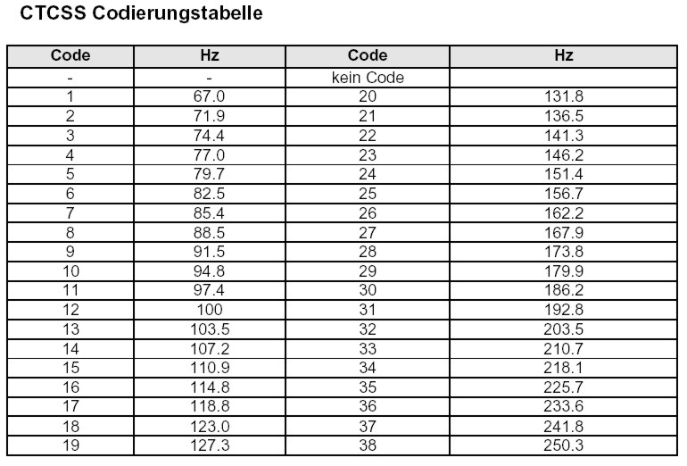

    Hi AndreasP,
    die PL Töne sind das gleiche wie die CTCSS Töne.
    Lade dir doch mal die Anleitung vom Yaesu VX1R
    Amateurfunkgerät runter, dort stehen die auf jeden
    Fall drin. Ansonsten müsste ich die Anleitung mal
    raussuchen und dann die Seite einscannen.
    Gruss Florian

    sooo...
    habs mal eingescannt.
Hits:	163
Größe:	74,0 KB
    11.12.2001
    1.161
    @Cummunicator
    Aaahhhaaa! Das hilft schon sehr! Danke! Jetzt muß ich nur noch wissen in welchen Verhältniss die PMR CTCSS Töne und die Freenet CTCSS Töne stehen, wenn sie gleich sind. Da es ja nur 3 Kanäle im Freenetbereich gibt.

    22.04.2002
    2.155
    @Cummunicator
    Die Töne sind natürlich individuell. Man kann im normal-
    fall jedem Kanal irgendein der CTCSS Töne zuordnen.
    Festgelegt ist da soweit ich weiss nichts. Ich habe auch
    irgendwo ein 2m FreeNet Gerät von Motorola. So'n gelbes
    Gerätchen. Aber ich glaube die waren (zumindest vor-
    eingestellt) auf 88,5Hz eingestellt. Dies ist im VX1R der
    Code 8. Sonst habe ich mich auch noch nicht weiter mit
    CTCSS auseinander gesetzt. Es nutzt hier auch niemand.
