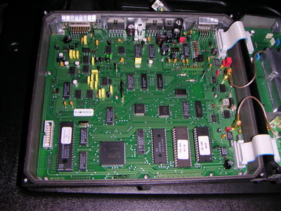

    Jetzt ist bei einem Gerät unklar ob es schon FMS-fähig ist oder nicht. Laut des Typenschildes ist es das nicht. Doch der Auslieferer des Fahrzeugs, wollte uns damals das FuG schon programmieren, hatten zu der Zeit aber noch kein Interesse daran.
    Kann ich anhand der Platine im Fug erkennen, ob es tauglich ist?

    Die FMS-Funktion wird im TDX9 durch den im S/E-Gerät (!) einzubauenden MOPIL Baustein erreicht. Hier eine Abbildung:
    http://shop.bos-comm.de/pd466470137.htm?categoryId=64
    Der ist mit der Bestückungsseite nach unten auf die Signal- und NF-Platine gesteckt und mit Schrauben gesichert. Sollte der Baustein schon drin sein, muss nur noch die Kennung einprogrammiert werden. Fertig.

    Also wenn ich das richtig sehe, ist er im Anhang nicht verbaut.

    Bingo - das siehst Du richtig.
