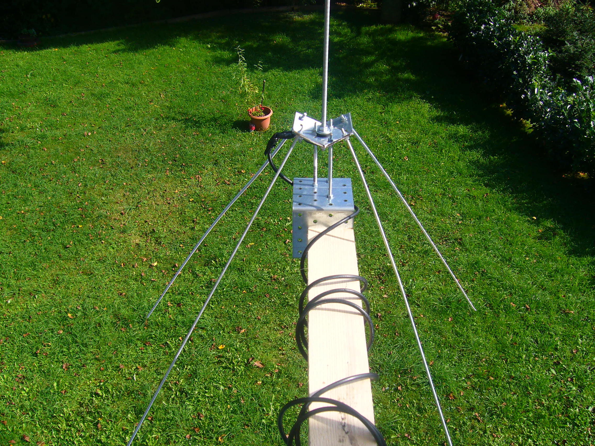

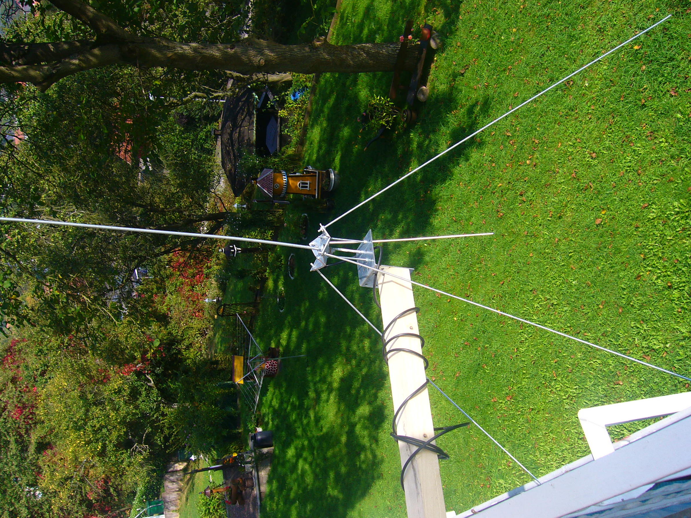

    Ich habe mir eine Groundplane mit Anregungen hier aus dem forum Gebaut.
    hat auch wunderbar geklappt nur bin ich mit dem Empfang nicht so zufrieden habe auch anderre stellen propiert nichts.
    Habt ihr vieleicht ein paar tips.
    nun zu meiner antenne
    der straller ist 1m lang
    und die Radiale sind 87cm
    habe auch bilder von der antenne

    Du solltest den Strahler auf die 87cm kürzen.
    Als ich das Design (http://www.funkmeldesystem.de/foren/...postcount=593) im Forum vorgestellt habe hat mir Oszillator folgendes geraten:
    http://www.funkmeldesystem.de/foren/...&postcount=594
    Und ich denke das trifft bei Dir auch auf die Verbindung mit dem L-Winkel und der Grundplatte zu.
    Simon

    danke für die antwort
    meinst du ich sollte den unterren teil von oben trennen

    Ich denke schon. Vielleicht kannst du ja den L-Winkel auf die Grundplatte draufmontieren. Lass mal die Gewindestangen weg, und versuch mal in den Winkel eine Aussparung für den Strahler zu machen, so dass Du den optimal dann auf den Winkel bekommst.
    Hmm ich hab mir grade noch überlegt eventl. die Gewindestangen durch welche aus Plastik zu ersetzen, aber dann hast Du wahrscheinlich immer noch das Problem mit dem Kondesator.
    Schönen Abend noch!
