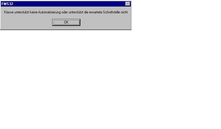

    Udo Gast
    Fehler
    beim starten kommt erst die meldung 430 wenn ich diese mit ok bestätige kommt: Klasse unterstützt keine automatisierung oder unterstützt die erwartete schnittstelle nicht.
    Ich kann das Prg nicht starten.
    Gruß Udo
    PS ich benutze win 98
    120
    ich habe genau das gleiche problem wie udo. hier die bilder mit den fehlermeldungen

    120
    und hier die andere
Hits:	1143
Größe:	8,4 KB

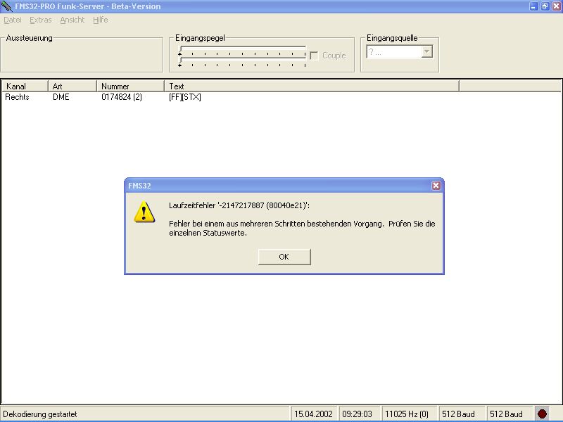

    Ich schon wieder,
    Bei Pocsag kommt folgende Fehlermeldung.
Hits:	1226
Größe:	39,8 KB
