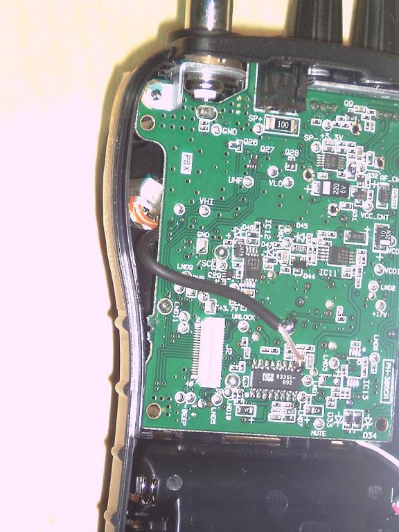

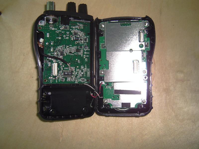

    ich habe einen Uniden UBC69XLT - Scanner mit discriminatorausgang,
    möchte ihn auch zum Testen einer 5-tonfolge für Melder benutzen!
    Habe jetzt schon ewig mir hier alles durchgelesen, bin aber nicht fündig geworden, vieles nur über den UBC 60, den habe ich aber nicht!
    Wer kann mir weiterhelfen, hier bilder über die Platine des Scanners,
    freue mich über jede Antwort,
    Grüßle
    H A C K Y

    schade das ich bis heute noch keine Antworten bekommen habe,
    in dem Fall besitzt wohl keiner diesen Scanner und hat ihn umgebaut,
    Freue mich immer noch auf jede Antwort
    Grüßle Hacky

    Einfach mal nach dem Umbau von ähnlichen Modellen suchen (72XLT, 92XLT).
    Unterschiede gibt's fast nur bei der Software und ein paar Bauelementen.

    Also ich hab das Problem
    mit den Ralistic / Pro 50 jetzt gelöst,
    aber er macht nicht wie die versprochenen 50m sogar bal 500m und
    wenn ich nun meine Kameraden raus hole, ist der Teufel los,
    das las ich schön bleiben,
    habe ihn berreits bei Ebay verkauft...
    --das ist echt Mega gefährlich, mußte ich nun feststellen und lasse dies doch lieber bleiben!
    Fackt ist: Das Gerät kann senden!!!
    Wer Schreibfehler findet, darf sie behalten!
    Hardstyleboy Gast
    Hey!
    Also den Realistic habe ich auch hab ihn auch ungebaut zum FME tester Funktioniert einwandfrei, aber habe was anbei zufügen wenn du diese 10,7 MHZ abziehst kannst du unter umständen wirklich über 100m kommen wie bei mir aber wenn du noch ein bisschen runnterscannst geht dein FME die Rauschsperre nochmal auf wenn dein fme max 10 cm neben bein Scanner steht denn auf einer anderen Frequenz wo er dort über 100 m kommt aber die nebenwellen genau moduliert auf der fme frequenz passt! Mein nachbar auch bei der FFW wohnt direkt neben mir passiert war bis jetzt nie was! also einfach mal probieren! und wenn du ein träger gefunden hast spiel mal ein träger ein und schau das der fme wirklich wieder zu geht und dann das die Frequenz wo er jetzt läuft (über 100m) nicht eine andere orga stören könnte, glückglicher weise lag meine Frequenz knapp in den Radio bereich ^^
    Zugefügt:
    Leider ist die Zeit bei uns mit den Analog seit diesen Donnerstag vorbei denn ich musste mich von meinen Skyfire 2 trennen und besitze nun einen Boss 910 leider hat man keine change mit einen testsender (realistic pro 50) ein Digi melder zu alarmieren da ja das signal digital sein muss... schade eigentlich aber ich brauch ne lösung die nicht viel kostet hat jemand eine idee???
