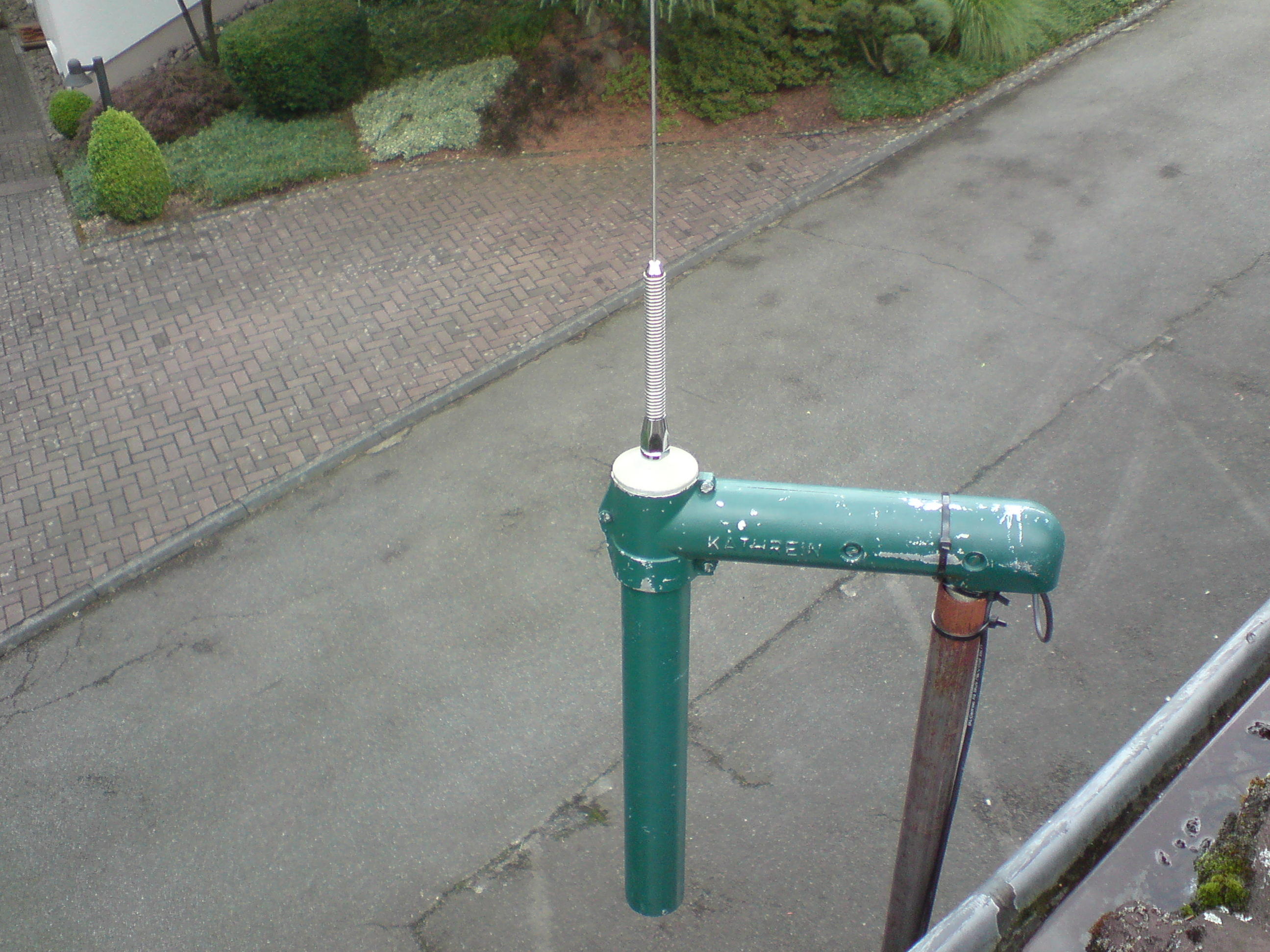

    weiß jemand von euch wie ich folgende Antenne abgleich kann / muss?
    Ob durch kürzen oder mit Poti?
    Ich habe nichts im Netz gefunden.
    Angaben auf dem Typenschild:
    Kathrein Typ 711003, 167,5-174 Mhz
    Bild:

    Bei der Antenne kann ich leider nicht helfen!
    Aber die Dachrinne muss sauber gemacht werden...*sfg*
    Gruß Angriffstrupp

    Gibt es in der Feder zufällig ne Schraube? Um den Strahler rein oder rausziehen zu können?
    Wenn nichts der gleichen vorhanden ist, geht es wohl nur durch kürzen/verlängern.
    Ich würde zuerst mit nem Analyzer überprüfen, auf welcher Frequenz die Antenne resonant ist. Könnte nämlich sein, das kürzen genau das gegenteil bewirkt.
    18.11.2003
    2.186
    ich meine das diese Antennen damals bereits mit Vorabgleich ausgeliefert wurden. Also das kein Abgleich durch den Anwender vorgesehen war.
    (Es handelt sich bei dieser Antenne um die originale "Krückstockantenne", gibt es auch für 4m... Einsatz als "mobiler" Vorläufer der GPs... ) Der "Dicke Stummel) unten ersetzt die Fahrzeugmasse bzw. Radiale, da diese Antenne ja oft für die befestigung auf den mitgeführten Ausziebahren Masten eingesetzt wurde.
    Zu erwähnen ist vieleicht das diese Antennen noch auf eine Impedanz von 60 Ohm statt 50 Ohm ausgelegt sind. dürfte aber nicht ganz soviel machen (die alten 7b haben auch noch 60 Ohm...). Und das diese Antenne eigendlich nie für eine DAUERHAFTE Montage vorgesehen war... (Die Abstrahlcharakteristik ist auch nicht so dolle)
    Wie schon vorgeschlagen, ich würde die Antenne mal mittels Analyzer checken...
    Wenn die Resonanzfrequenz "Unterhalb" der gewünschten Frequenz liegt, dann kannst du etwas vom Strahler entfernen.
    Aber ich würde auch (gerade aufgrund des Alters) einen Defekt an der Antenne nicht ausschließen wenn es nicht vernünftig mit dieser läuft.

    Hey,
    ja danke für die schnelle Hilfe.
    Also eine Schraube ist keine an der Antenne.
    Ich prüf die mal mit stehwellenmesser durch, vielleicht passt es ja auch so.
    Alles klar, ich geb den Jungs mal nen Tip wegen der Dachrinne :-)
    Danke!
    Daniel
