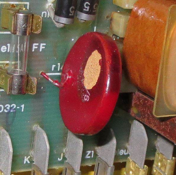

    24.12.2013
    2
    Varistor 800/6 ersetzen
    bei mir ist auch der Varistor abgeraucht. Leider finde ich keine Quelle für ein Ersatzteil. Könnt ihr mir einen Vergleichstyp nennen?
Hits:	959
Größe:	66,7 KB
