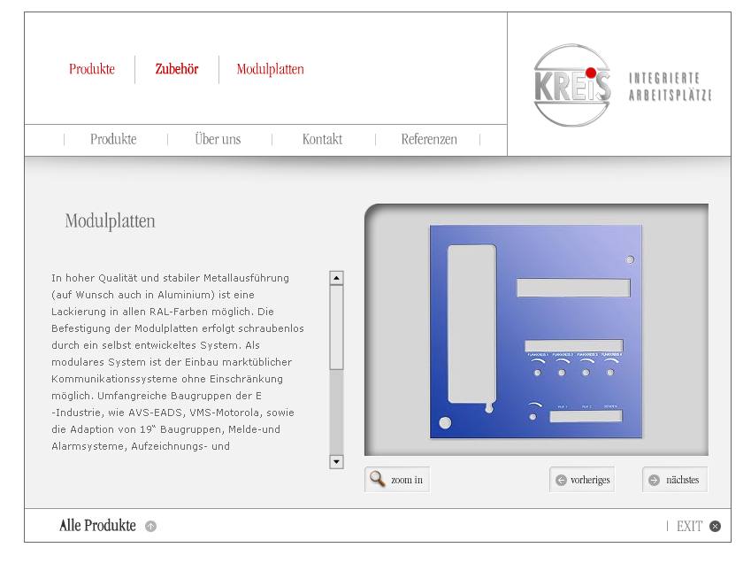

    Achso. Nehmt ihr denn die fertigen Platten von der Firma Kreis GmbH? Die haben einen vorgesehenen Auschnitt für die Funktronic Commander BOS Hörer, also dem Hörer der auch an der Major BOS dran ist, nur mit passender Aufnahme.

    Ich denke es werden die Platten der Firma Kreis GmbH werden. So wie es aber von der Firma klang, benötigen wir ganze Hörer (also Hörer + Auflage), welches natürlich die Kosten wieder in die Höhe treibt.
