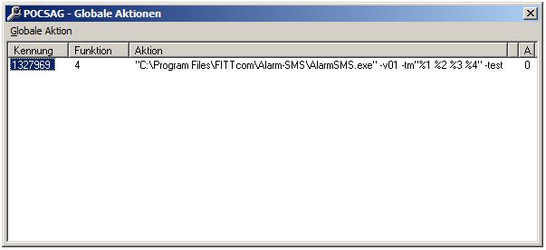

    HI. Habe FITT(http://www.fittcom.de/produkte/alarm/) nur bei mir läuft das nicht. Kann mir jemand helfen?
    Es wird keine SMS verschickt.
    Habe unter Verwaltung - POCSAG - Globale Aktion folgendes stehen:
    "C:\Program Files\FITTcom\Alarm-SMS\AlarmSMS.exe" -v01 -tm"%1 %2 %3 %4" -test (siehe Bild).
    Hat das jemand laufen? Wäre super wenn jemand mir helfen könnte! Danke!

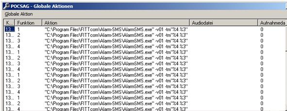

    Also, so wie auf dem Bild unten sieht es jetzt bei mir aus!
    Im Ordner "LOG" von FITT kommen keine neuen Daten wenn was alarmiert wird!
    Das heißt also, laut FITT, wird das Programm vom FMS32-Pro nicht gestarten! Weiß jemand was noch eingestellt/geändert werden muss damit es endlich läuft? Habe bei Extra-Option-Sonstiges und dann bei Aktion einen Hacken gemacht.
    FITT weiß leider nicht weiter! Hoffe das von euch noch einer eine Idee für mich hat!

    In dem Bild fehlt zum Beispiel nach dem C: der Backslash und im ersten Bild war des Verzeichnis noch C:\Program Files

    also mit C:Programme\... kann nix funktionieren.
    Felix
    27.05.2003
    153
    OK.
    Habe jetzt wieder "C:\Program Files\FITTcom\Alarm-SMS\AlarmSMS.exe" -v01 -tm"%3" da stehen. Wenn jetzt ein Alarm kommt öffnet sich das Programm aber es wird nicht verschickt!

    Zur Info. Programm läuft jetzt! Warum und wie weiß ich nicht, aber es läuft! :-)
    So sieht es jetzt aus!
