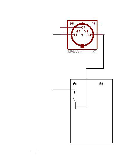

    Anschlussbelegung
    Hallo Koerbi
    ist die Pinbelegung des Steckers im Ladegerät so korrekt?
    --2--
    -4-5-
    1---3
    Gerd

    Weiß jemand ob die Pinbelegung des Steckers im Ladegerät so korrekt ist?
    --2--
    -4-5-
    1---3
    Firestorm1711 Gast
    Jup ist korrekt
    Bild ist zwar nicht schön, aber da ist alles gut zu erkennen
