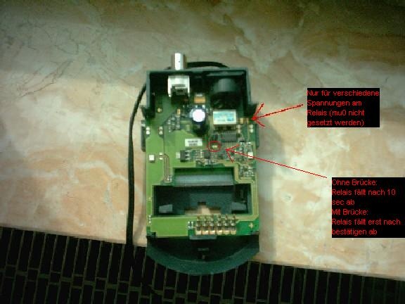

    Wo finde ich einen Schaltplan für das LGRA 429?
    bräuchte dringend einen Schaltplan für das LGRA 429!
    Ich will mir auf die Brücke die dafür verantwortlich ist, dass das Ladegerät nach dem Alarm, bis ich den Melder herausnehme das Relais im Ladegerät schaltet!
    Ich sehe im Ladegerät vier Brücken, aber weiß nicht welche ich nehmen soll!
    Mir würde evtl auch schon eine kleine Zeichnung mit den Brücken und ein paar Orientierungspunkten reichen, kann mir das jemand anfertigen?
    Gruß Stefan!

    ich nehme mal an, das du die Brücke suchst, die dafür verantwortlich ist, das das Relais nach 10sec nach Alarmeingang abfällt/nicht abfällt.
    Ich hänge mal ein Bild an, wo es erklärt ist.

    Genau das ist es, Danke! Also einfach nur einen Lötpunkt auf die Brücke setzen, und das Relais fällt erst ab wenn ich den Melder aus´m Lader nehme oder den Melder wieder Lösche, richtig?

    Wenn du die 2 Lötaugen im Lader verbindest, fällt das Relais erst ab, wenn der Melder nach Alarmeingang quittiert oder aus dem Lader genommen wird.
    Die andren 3 Brücken sind nur dazu da, damit man Spannung an die DIN-Buchse (über das Relais natürlich) bekommt. So wie zB wie die Buchse am LG329 NF/RL für den Memo. Da hat man ja auch einen Pin wo man 12V DC rausbekommt.
    Besorg dir mal die Bedienungsanleitung fürs LGRA429, gibts u.a. auf swissphone.de, da is erklärt, welche Brücken man schließen muss, damit man Spannung bekommt.

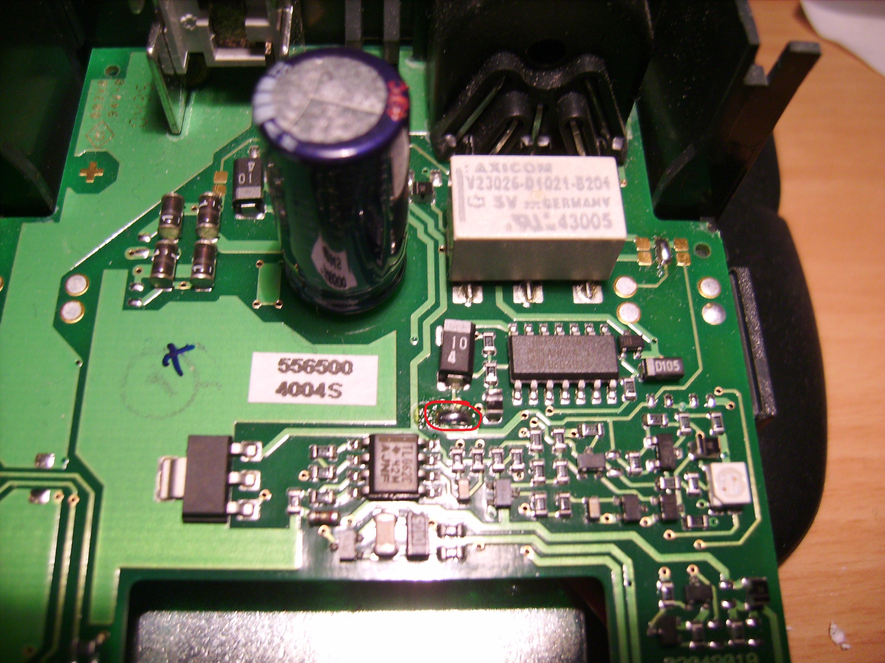

    ich muss das Thema leider nochmal hochholen.
    Ich habe ein LGRA 429/500/900VHF bei dem das Relai bis zur Entnahme des Pagers oder Quittierung gezogen bleibt. Kann ich das mittels der markierten Lötbrücke unterbinden sodass das Relai nur für 10sek. gezogen wird?

    faboi Gast
    Ja.............

    15.10.2008
    108
    Ups, doch steht bei mir auch mit drin, habe die ganze Zeit nach einem Bild gesucht wo die Kontakte mitabgebildet sind.
    Welcher Kontakt ist welcher? Wenn ich anstelle der Brücke jetzt ein Multimeter ranhalte und eine Spannung messen will passiert nichts, was ja eigentlich klar ist, aber woher weiß ich welcher Pin 1,2,3,4,5 und 6 ist. Die Obersten Drei sind miteinander verbunden.
    Hat da jemand eine Skizze von wo das beschrieben ist oder so?
