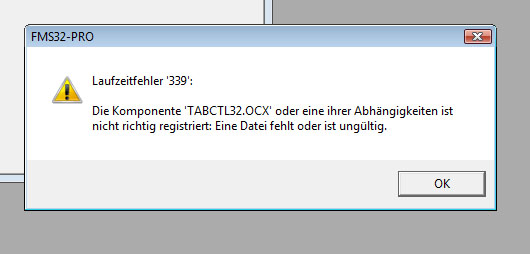

    ich habe jetzt FMS32Pro 3.2.2 viermal installiert und viermal wieder deinstalliert. Aber leider komme ich so nicht weiter.
    Bei der Installation bringt er mit keine Fehlermeldung ich kann auch nach der Installation das Programm ganz normal starten. Wenn ich jetzt unter Extras > Optionen öffnen möchte bekomme ich folgenden Fehler:
    Laufzeitfehler '339' ...... Betrachte Fehler als Anhang!!!!!
    Was kann das sein oder wie kann ich das ändern? Die angegebene Datei bei der Fehlermeldung existiert unter Windows/System32/
    Als System habe ich das Windows Vista
    Bitte um Hilfe... Danke im voraus für alle Beiträge

    Schon versucht die Komponente mit regsvr32 zu registrieren?
    Grüße Chris
    Hi, ähhhh nein wie müsste ich das machen ?????

    Dir fehlt diese Datei auf dem PC. Die kommt mit der VB Runtime Engine. Wenn diese nicht mit FMS32 ausgeliefert wird, musst Du Dir diese bei M$ besorgen.
    Hatte das Problem mal mit ner anderen Anwendung.

    Ne...
    ich habe es so gemacht wie Backdraft007 das vorgeschlagen hat und siehe da es funktioniert.
