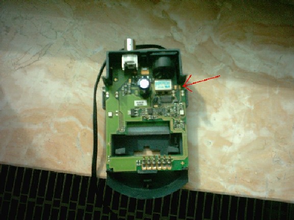

    welche brücke muß ich entfernen damit das relais nur 10 sec angezogen bleibt?
    schaut mal auf ende seite 3 anfang seite 4. aber da steht nicht wo ich die finde. hat davon wer ein bild?

    wenn du die Brücke zwischen den mittleren zwei pins herstellst dann müsste es funktionieren !!! (SIEHE BILD) !!!

    mhh, man sagte mir da müsste ne einzelne brücke im lader sein. die wäre das dann. weiß aber nicht welche es ist. die drei da sollen für die spannungen sein

    Ich hab mir vor ca. 1/2 Jahr ne Alarmpfeife für meinen XLS
    besorgt und da war ein Schaltplan von dem Ladegerät dabei,
    worauf stand das die mittlere Brücke den Relaisausgang 10 sec.
    aufschaltet !!! Hab bei mir nur diese eine Brücke gelötet !!!
    Funktioniert bei mir einwandfrei !!!

    aha, und nach 10 sec ist sie dann wieder aus?
    Firefighter112 Gast
    Ja genau bei Alarm zieht das Relais für 10 sec. an und schaltet nach den 10 sec. wieder ab !!!

    Also bei mir war es so das die Alarmpfeife erst nach löten dieser
    Brücke funktionierte !!! Genau wie es die Beschreibung der
    Alarmpfeife beschrieben war !!! Bzw. gab es noch eine Brücke für
    den Dauerton !!!

    Wie gesagt bei mir hat sich im Auslieferungszustand nichts getan,
    erst als ich die mittlere Brück gelötet habe zog das Relais für
    10 sec. an !!! Hast du es mal ausprobiert ???
