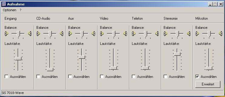

    Das gleiche Problem hatte ich auch mal mit meinem Laptop (SIS Chipsatz), nun funktioniert es aber doch mit dem Mikrofoneingang. Mußt einfach den Pegel in der Lautstärkeregelung (Bei mir unter Optionen -> Eigenschaften -> Andere: Aufnahme / nicht unter Eigenschaften -> Aufnahme!!!) fast bis auf 0 stellen, dann sollte das klappen, sowohl POCSAG als auch FMS............

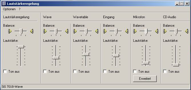

    Zur Decodierung: Was für einen Laptop hast Du denn? Ich habe wie gesagt einen mit nem SIS Chipsatz für Sound etc., mit WinXP drauf, da klappts ohne Probleme.............Soundeinstellungen siehe anhang...............
    Schlägt die Pegelanzeige bei Dir denn aus?
Hits:	259
Größe:	32,2 KB
    rettungssani Gast
    2. Einstellungsfenster
Hits:	238
Größe:	38,0 KB
