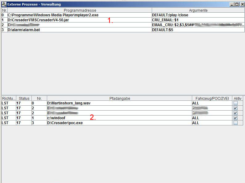

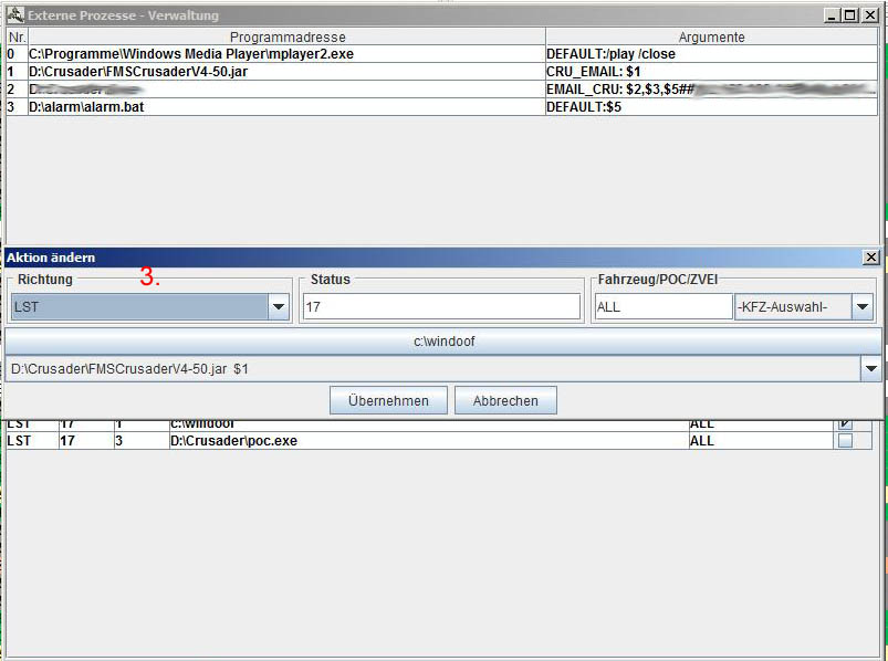

    hier mal eine kleine Beschreibung wie es bei mir ist und wie es auch funktioniert:
    1. bei den Optionen wo Server etc. eingetragen ist gehe ich mal davon aus das es passt.
    2. Externe Prozesse - Verwaltung, erstmal einen Prozess anlegen mit dem Argument CRU_EMAIL: $1, Programmadresse zeigt bei mir auf die Crusader-Datei selber sollte aber eigentlich egal sein...
    3. Aktion hinzufügen: Richtung: LST (gehe davon aus das du anhand einer Alarmierung eine Mail versenden möchtest) Status: 17 (Digitaler Alarm) sonst halt einen anderen...
    - Bei Fahrzeug/POC/ZVei Fahrzeug eintragen oder Auswählen oder ALL für alle Digitalen Alarme z.B.
    - Dann nur noch unten den Zugehörigen Externen Prozess Auswählen - in unserem Fall wäre das Programmadresse wo auf den Crusader zeigt und $1
    so sollte es eigentlich klappen viel Erfolg/Spa

    13.11.2006
    885
    Dangöö :)
    Jetzt klappts :)
    Weiß der Geier, wieso das vorher nicht ging, ich hatte genau die gleichen Einstellungen.
    Manchmal verwirrt mich dieses Progamm doch schon :D
