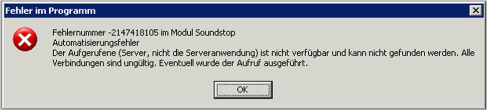

    Hoi,
    ich bekomm seit einigen Tagen im FMS immer nach ner gewissen Zeit (bei was genau weiß ich nich) folgende fehlermeldung (siehe Anhang).
    Des mit dem Laufzeit kommt einfach zu den Unterschiedlichsten Zeiten (wie gesagt weiß nicht ob bei ner bestimmten schleife oder status oder einfach so??) und der Programmfehler kommt dann wenn ich das Programm (nach dem Überlauffehler) schließe.
    Bei einem Neustart des Programms gehts wieder nur beschränkt Zeit und dann geht der käse von vorne los. Nachdem "Überlauf" Fehler wertet er auch nix mehr aus... ?
    Für schnelle hilfe dankbar

    Lösungsvorschlag: es liegt (zumindest bei mir) an der besagten hrsFMS.ocx datei... wenn man die update (meine alte war von 2005) sollte das problem gelöst sein
