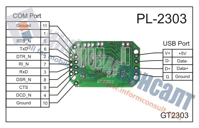

    Ähm? Auch in dem USB-Teil wird ein Pegelwandeler drin sein.
    Naja, und das du den Rest vom Text nur aus der bekannten Bauanleitung für Programmierstationen kopiert hast erwähne ich mal nicht.

    Gerrit hat recht, es ist dort ebenso ein Max232 als Pegelwandler drin. Und wenn man den Text von dem Programmieradapter aus diesem Forum schon entfremdet sollte man dies auch mit anmerken. Beim schlechten kopieren ist dir nicht mal aufgefallen, dass die Software für den Schwissphone Memo/Joker und den Quattro96 eine reine DOS-Software ist und da kein USB funktioniert.

    Alte, rein serielle, Nokia-Kabel funktionieren übrigens nicht, da sind Pegelwandler wegen der fehlenden 5V anders aufgebaut...

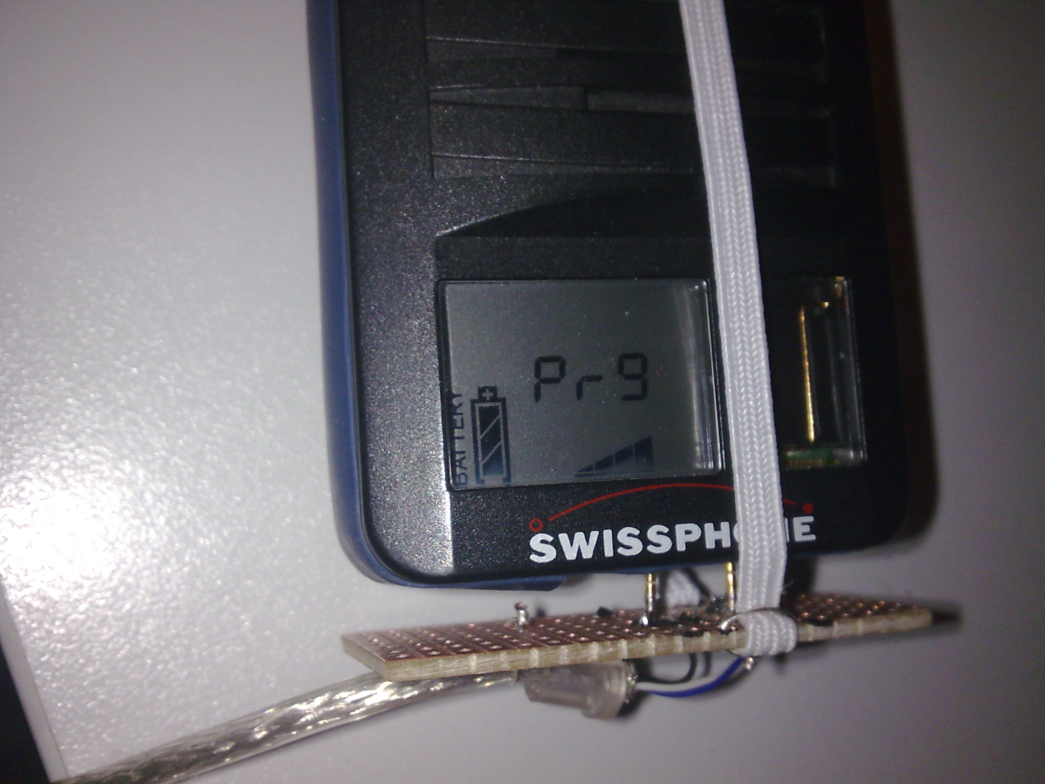

    leute einfach perfekt ...... habe ein kabel für 3,30 eur + porto gekauft ( 260371798283 ), in xp eingesteckt und wurde sofort als com erkannt, kabel angelötet , schwarz masse, RX grün TX weiß, Boss 910 drauf und los.......
    das gute der pegelwandler ist im usb stecker verbaut
    komando zurück..... es gibt noch probleme !!!! zum test hatte ich einfach die usb geschichte parallel zum max 232 angelötet, die com und die 5 volt waren aber abgeklemmt, da lief es....
    so nun habe ich mir eine neues ladegerät geschnappt und nix ist...... das einzigste was geht ist die meldungs ausgabe vom 925, sonst immer kein kontakt zum pager.......

    Naja, also die Bastellösung vom TE ist aber nicht grad wirklich super gemacht...
    einmal beim Proggen der Gummi gerissen, Melder kriegt nen Fehler, und dadurch u. U. hops...
    Aber gut, wem der teure Melder nix Wert is....
    PS: Wenn der Gummi reisst, isses immer schlecht *g*
