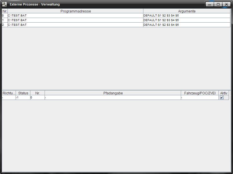

    Also, ... ich lade mir eine frische letzte Version runter und stecke sie in einen neuen Ordner um eine ganz unverbastelte saubere Variante zu bekommen.
    Dann starte ich per Doppelklick auf das JAR File woraufhin das Auswahlmenü erscheint.
    Dort wähle ich "Client starten" und bekomme die Sicherheitsabfrage (was der erste Hinweis auf saubere neue Version ist). Diese bestätige ich und der Client geht auf. Dann kommt (logischerweise) die Fehlermeldung das die Verbindung zum Server nicht aufgebaut werden konnte und das Konfigurationsfenster für die Server. Beide Fenster schließe ich und sehe jetzt den Client. Dort klicke ich dann auf "Verwaltung" -> "Externe Prozesse".
    Es gibt darin bereits 2 Einträge. Einen Externen Prozess und eine Aktion (01.jpg).

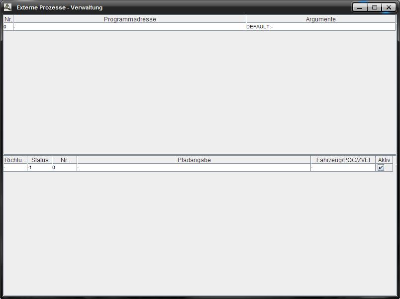

    Ich will jetzt einen neuen Prozess anlegen und klicke dazu mit rechts auf den bestehenden Prozess und wähle "Externer Prozess am Ende hinzufügen" (btw ich würde sagen das sollte Externen Prozess ... heißen). Dann wähle ich in der Liste meinetwegen "AUTH_EMAIL Prozess hinzufügen" aus. Darauf erscheint das Eingabefeld für die Argumente. Ich lasse den Bindestrich der da per default drinne steht wie er ist und drücke einfach auf "Übernehmen".
    Nun habe ich 2 Prozesse, jedoch meine ich dass schon jetzt etwas nicht stimmt (02.jpg).

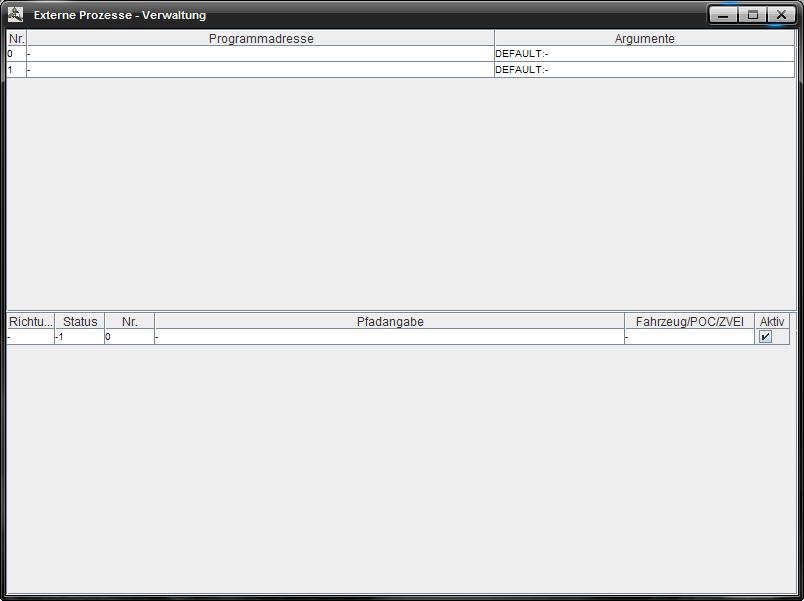

    Als nächstes erzeuge ich noch einen externen Prozess nach dem gleichen Prinzip wie zuvor.
    Einziger Unterschied, ich wähle als Prozess-Typ "Default-Prozess hinzufügen". Im Konfigurationsfenster was danach erscheint, wähle ich mir eine X-beliebige Datei für den Pozess aus. In meinem Fall halt die TEST.BAT die nichts weiter macht, als die übergebenen Argumente in eine Datei zu schreiben. Also setze ich noch die Argumente "$1 $2 $3 $4 $5" und bestätige mit Klick auf "Übernehmen" (03.jpg). Nun habe ich auf einmal 3 externe Prozesse welche alle dem gerade hinzugefügtem entsprechen (04.jpg).

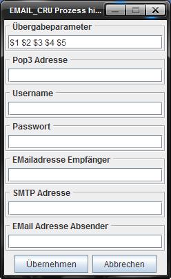

    Jetzt füge ich noch einen Prozess vom Typ "EMAIL_CRU" am ende hinzu. Was da schon auffällt, dass meine zuvor eingegebene Argumentliste hier als Basis eingetragen ist "$1 $2 $3 $4 $5" (05.jpg). Ich ändere die Argumente in "$1" und drücke auf "Übernehmen" und schon habe ich 4 gleiche Prozesse mit nur einem Argument "$1".
