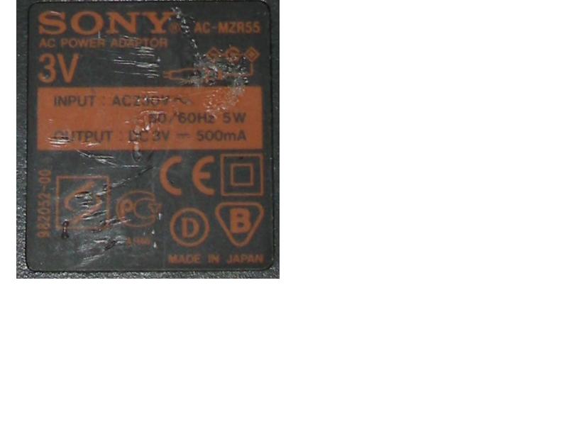

    Kannst du mal bitte ein Bild vom Typenschild des Netzteiles machen?
    21.04.2008
    377
    Abend
    also dieses netzteil stammt ursprünglich von einem mini discman der unter anderem auch mit batterie betrieben wurde!!
    hier ein bild vom typenschild!
    sorry für die schlechte qualität aber das schild is schon sehr zerkratzt aber hier noch mal die daten: 3V DC Output ,500mA ,5W....
    Gruss!

    Netzteil 3Volt und dein Scanner wird wohl auf 6Volt Betrieben.

    also meiner hat och 2 Batterien und nutzt am Netzteil 6 Volt.
    Deiner laut google auch zumindest jener der nen DC anschluss Serie hat.
    Verstehe auch ned warum de fragst wenn du es scheinbar selber schon weiß.
    Einbaubuchse reichelt kaufen, draht von der zu denen von Batteriefach. Stück gehäuse raus wo der stecker sitzt. Fertig.
    Allerdings würde ich mirn vernünftiges netzteil für paar Euro kaufen.
