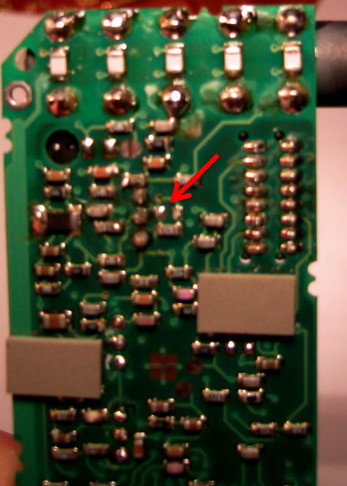

    vielleicht könnt Ihr mir helfen, meiner Skyfire II Empfängerplatine ist ein SMD - Bauteil abhanden gekommen (siehe jpg im Anhang)...
    Über eine Info welches Bauteil mit welchem Wert dort fehlt, würde ich mich freuen!
    (Bezeichnung der Platine: 225.02)

    Cs0603np0220
    Hier werden sie repariert
    www.funk-werkstatt.de
    17.06.2006
    565
    Typ: NPO
    Bauform: 0603
    Wert: 22pF
    15.11.2008
    2
    Danke für die Info!
    Jetzt funktioniert er wieder.
