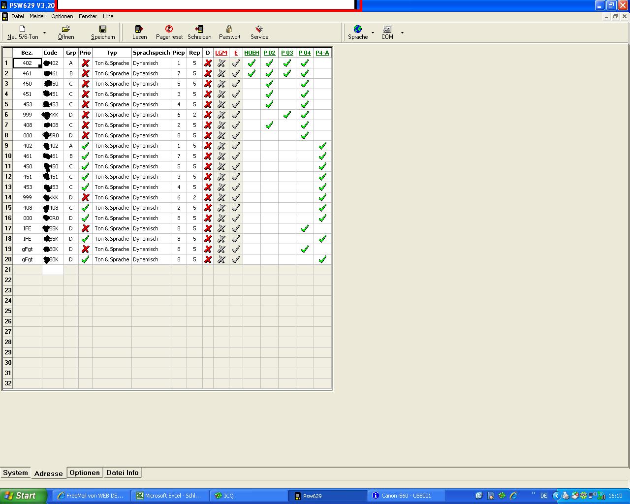

    So,
    ich habs nun mal programmiert,
    wie ich es dachte.
    Ihr könnt ja nochmal drüber schauen.
    Die ersten 2 Stellen der Schleife habe ich aus Datenschutzgründen unkenntlich gemacht.
    Sie sind aber an allen Stellen gleich; z.B. xx
    Florian

    man kann auch einfach (also anstatt mit Profile etc.) einfach nur "Ton" proggen und ihn den Melodieton "-----". Dann würde der Melder vibrieren und aufnehmen und kann später abgehört werden. Somit kannst du den Wecker auch immer auf "laut" lassen. Habs bei meinem XLS+ so gemacht, da ich zu faul war in den Profilen umzuschalten.
    25.09.2006
    115
    Speicher
    Aber der Melder zeichnet nicht auf wenn die Schleife als "nur Ton" programmiert ist.
    Ich denke dein Ansatz war schon richtig.
    06.08.2005
    3.336
    Ich möchte auch fast bezweifeln, dass es mit "Nur Ton" geht... Aber ich muss meine Rauschsperre heute eh ein Eckerl unempfindlicher stellen lassen, von daher frage ich gleich nach!
