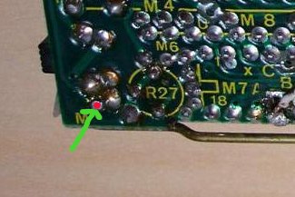

    Das ist ja schön und gut... Aber ich weiß doch nicht wo der Punkt auf der Platine ist... Ich lade mal mein Bild mit Imageshack hoch. Mein FME sieht z.B. anders aus als der auf dem Bild von dem Link den du mir geschickt hast...

    Also der FME auf deinem Bild ist ein RE227 bzw FME 83. Dieser wertet aber keine ankommenden Rufe mehr aus, wenn er auf Mithören steht, daher ist beim RE227 diese Funkion nicht sinvoll nutzbar.
    Die Anleitung dafür gibts bei mir unter http://www.christian-roettinger.de/re227.shtml
    Brücke M ist das Ding in der linken unteren Ecke, siehe auch http://www.funkmeldesystem.de/foren/...3&d=1147439157

    Erkläre das doch einmal anhand meines Bildes im Thread weiter oben... ;-) Das ist nämlich mein FME....
    Am besten ist jemand lädt sich das Bild runter und macht einen Pfeil auf das Bild zu dem Punkt wo ich das machen muss. Sehe da keine freien drei Reihen... Tut mir leid das ich scheinbar etwas schwer von begriff bin... :-(
    Das Bild kann man da ja per Image Shack wieder hochladen. Wäre super nett von euch...!!! :-)

    Ach so.... Im Akkufach steht aber FME 85... Komisch....
    Und wofür ist dann diese weiße Kabel bei mir?
    Das Akkufach, Gehäuse und noch ein paar Teile sind bei den beiden gleich, nur die Beschriftung ist anders. Bei Reparaturen stört die Beschriftung aber nicht, da nimmt man dann einfach was gerade da ist, auch wenn die Beschriftung nicht passt.
    Das weiße Kabel ist ein Zeichen dafür, dass der FME schonmal auf Mithören umgebaut wurde. Ohne diesen Umbau würde er im Mithörbetrieb alle 30 Sekunden kurz piepen.
    Trotzdem löst er aber im Mithöhrbetrieb nicht aus, wenn ihr alamiert werdet!
    Edit:
    Ach ja, das Bild: Da wo der rote Punkt ist, ist eine kleines Loch in der Platine, umgeben von zwei halbmondförmigen Lötpads. Das ist die Lötbrücke, einfach einen Tropfen Lötzinn drauf und fertig.
